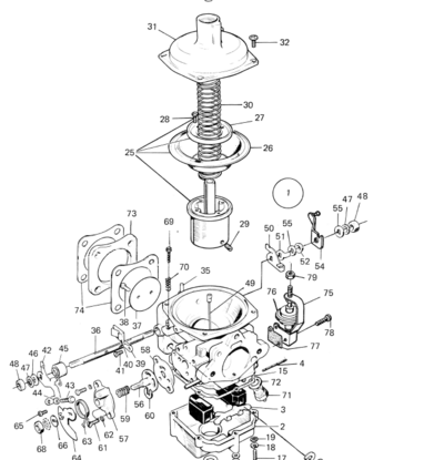

Im ET-Katalog sieht es so aus:
Gruß->
Danke euch, ich habe das Set bestellt und werde berichten, ob es passt.
Hallo allerseits, das Set von Skandix ist angekommen und bereits eingebaut - hat 100% gepasst. Die alte Dichtung war im Grunde nur der Pertinax (oder so ähnliches Material) Flansch ohne Papierdichtung. Am Rand hatte sich der Verbund aufgelöst und wurde undicht. Also, wer ebenfalls so etwas braucht, bei Skandix gibt´s das Teil.
