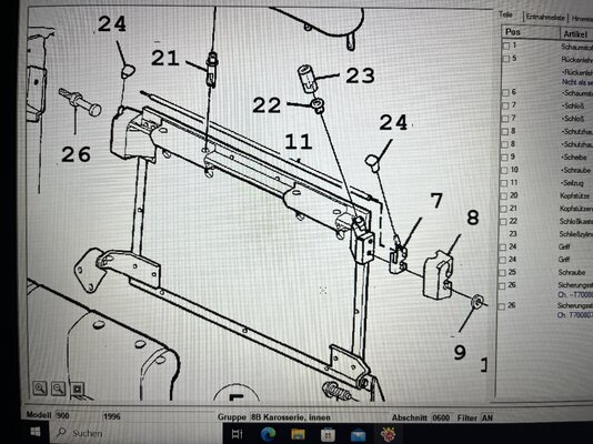

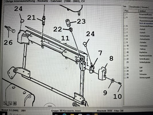

Das wäre ein 9-3 Cabrio

Hallo Ulf,
vielen Dank für die Übersichtszeichnung. So etwas habe ich gesucht, aber weder im Haynes noch im WISonline gefunden.
Ob es mich im Moment weiterbringt, weiß ich noch nicht. Aber zumindest kann ich mir vorstellen, wie es drinnen aussieht und funktionieren soll..
Liebe Grüße,
Peter
Das ist EPC das Elektrische Ersatzteil Katalog von Saab
Lg Ulf
