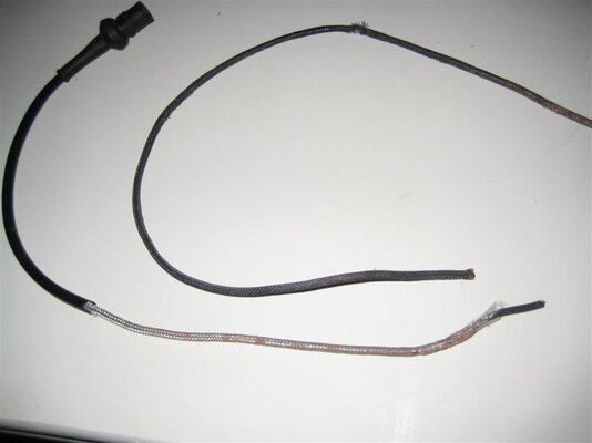

Bei mir scheint ein Kabelbruch vom ABS Sensor zu sein. Nur warum kosten diese Kabel bei Saab an die 200 ,- Euro während ähnliche nur 35 ,-

Die ABS-Kabel haben das Problem, dass die Abschirmung vom Sensor aus durch eindringendes Wasser vergammelt. Das Kabel kannst Du nicht einzeln ersetzen, weil es im vergossenen Sensor endet. Wenn die Digicam wieder da ist, stelle ich da mal ein Bild von ein. D.h. Du kannst nur das komplette Paket Kabel + Sensor tauschen (lasse mich hier sehr gern eines Besseren belehren, falls es doch geht).

Die Kabel dürften doch nur im freien Bereich brechen - daher sollte eine Reparatur möglich (und m.E. hier im Forum bereits beschribene) möglich sein.
Das Demontieren des Sensors untrer Beibehaltung der Funktion alität (d.h. ohne ihn zu zerstören) soll äusserst schwierig sein - daher im eungebauten Zustand mit Ohmmeter Durchgang prüfen und durch bewegen defekten Bereich ermitteln, 'raustrennen und durch flexibles abgeschirmtes Kabel ersetzen. Schrumpfschlauch drüber und gut is.

So, hier informationshalber mal das Ergebnis der Obduktion eines defekten ABS-Sensorkabels (hinten rechts 9k CSE MJ 95).
Der Sensor hatte keinen Durchgang mehr, also habe ich ihn ausgebaut und das Kabel ca. 5 cm vor dem Sensor abgetrennt. Der Sensor würde an dem Stück hängen, das rechts aus dem Bild rausläuft.
Die zwei Enden gehören ungefähr an die Stelle, wo die Durchführung in das Innere des Autos ist. Dort sitzt eine Gummitülle, die das Kabel einklemmt.
Man sieht, dass durch eindringende Feuchtigkeit vom Sensor her die Ummantelung des Kabels schwarz korrodiert ist. Das Wasser kriecht das Geflecht hoch und oxidiert es dabei fröhlich, bis es wegen der Gummitülle nicht mehr so flott weiterkommt, deshalb gibt es weiter oben nur ein paar bräunliche Flecken und darüber ist die Schirmung noch unversehrt.
Auch mit dem am Sensor verbliebenen Stück Kabel gibt es keine Chance auf Reparatur; das Zeug ist so verrottet, dass es keinen Kontakt mehr hergibt. Die einzige Möglichkeit wäre, direkt im Sensor ein neues Kabel anzuschließen, aber vermutlich hat auch im Inneren der Gammel schon sein schnödes Werk verrichtet.
Ob dieser Fehler typisch ist, kann ich nicht sagen, vielleicht kann sich ja mal ein Experte äußern :rolleyes: Jedenfalls werde ich beim Einbau des neuen Sensors versuchen, die Ummantelung vor Wassereinbruch zu schützen.
Gruß, Leo

Also zumindest beim 900er konnte ich das bisher nicht feststellen. Und konstrumtive Unterschiede gibt es da eines Wissens keine.
Die vorderen hängen bei den 9000er mitunter ganz schön fest drin. Hinten kein Problem....
Bei meinem hab ich für den rechten hinteren Sensor auch eine gute Halbe Stunde gebraucht und eine viertel Dose WD40 bis ich den zerstörungsfrei draussen hatte.
Die vorderen sind zum Glück bislang noch nicht fällig gewesen (oder hat das der Vorbesitzer schon erledigt...) - dafür aber die beiden hinteren...
