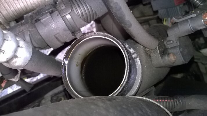

Hallo Zusammen,

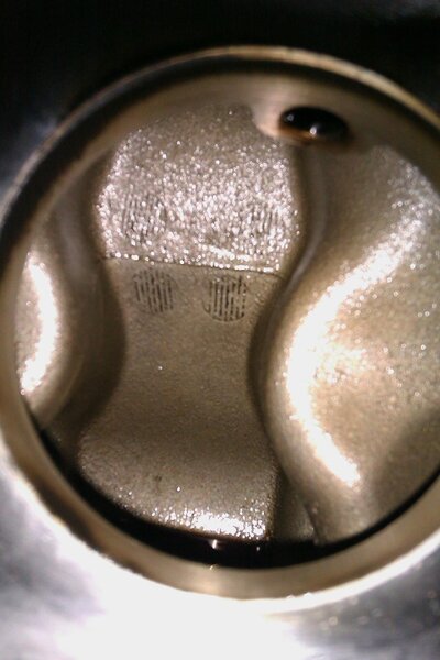

durch einen unruhigen Motorlauf wollte ich mal die Drosselklappe reinigen.
Hab den Schlauch am dünnen Ende, nahe des Kühlers, abgeschraubt und dort war gut Öl.
ist das normal?

Hallo Zusammen,
ist das normal?
Bei meinem Aero war da so gut wie nichts drin.......

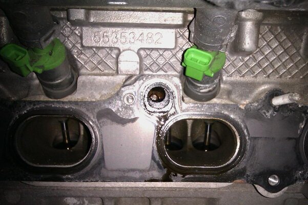

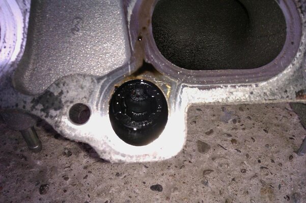

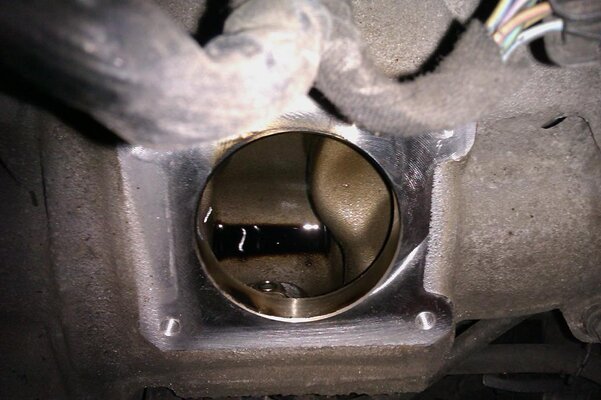

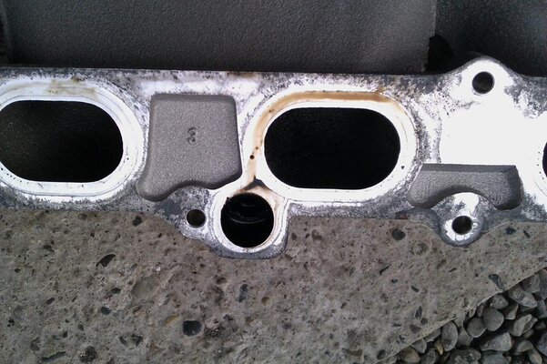

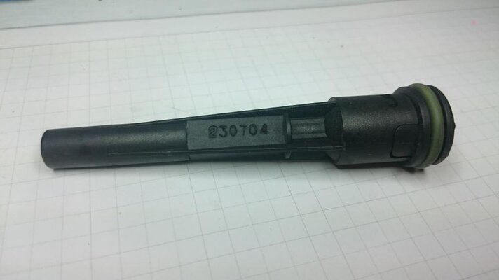

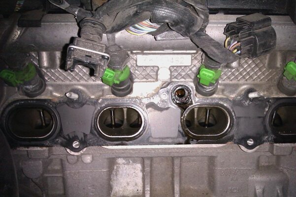

Hier Bilder vom Rückschlagventil und wo es sitzt.
Hab den Tausch schon hinter mir.
Ansaugkrümmer muss zum Wechsel ab.

Hatte ich das doch richtig in Erinnerung……
