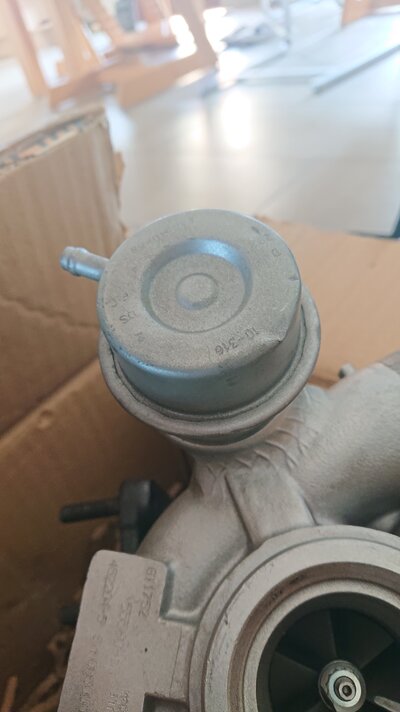

Hallo zusammen,
Habe einen unbenutzten garrett Turbo, der allerdings eine Delle auf der Druckdose hat. Ist das ein Problem?
Wenn ja kann man die Dose des alten einfach umbauen oder muss da ein Turbo Spezi ran und alles neu einstellen. DSC_6629.JPG
Kein Problem, so lange die Dose dicht ist.
Und der Grundladedruck sollte nach Einbau sowieso geprüft werden.
