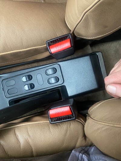

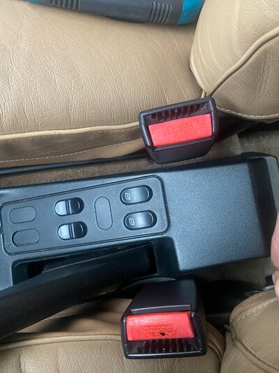

Die alten Drucktasten sind porös und brechen. Hab neue gekauft und fragt mich nun wie ich die am einfachsten tausche. Erfahrungen?
Die Rastnasen an dem neuen Drücker siehst du ja. An der Außenseite des Gurtschloßes (also vom Sitz weg) kommst du mit einem Cuttermesser oder ähnlich dünnem aber stabilen Werkzeug an den Spalt zwischen Drücker und Mechanik heran. Der Drücker löst sich dann.
Achtung unter dem Drücker befindet sich eine kleine Feder die nicht weiter befestigt ist. Sollte sie doch wegspringen ist eine gekürzte Feder aus einem Kugelschreiber eine gute Notlösung.
Ja, in dem einen Loch ist unten eine kleine Nase auf der die Feder wohl mal klemmen sollte. Nach 30+ Jahren klemmt da aber nichts mehr.
