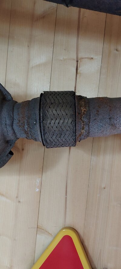

Wir haben einen Saab 9-5 Aero Automatik Modeljahr 2002. Da ist das Flexrohr zwischen den Katalysatoren defekt. Kennt jemand die Maße oder hat direkt einen Link?
Vielen Dank!

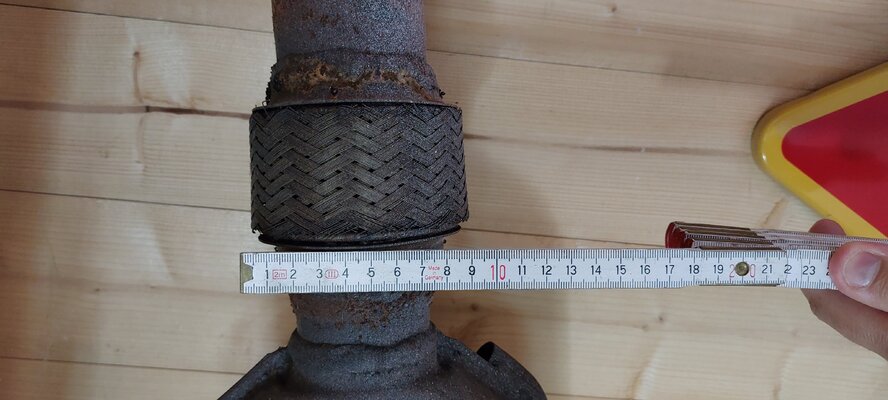

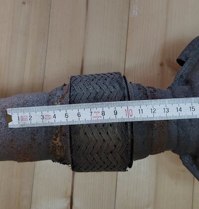

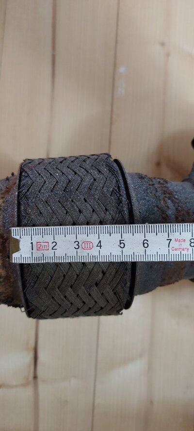

Hab hier nen Kat vom MY03 hängen, dürfte mit MY02 identisch sein:
Durchmesser außen, direkt neben dem Gewebeansatz 75mm,
Durchmesser außen Rohr, auf das das Flexrohr aufgeschweißt wurde: 66mm
