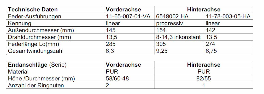

Oder Stell ich mich grad ein wenig dumm an? Im Gutachten steht folgendes:
"Der Einbau erfolgt entsprechend den serienmäßigen Schraubenfedern gemäß den Angaben des Fahrzeugherstellers, bzw. nach der beiliegenden Einbauanleitung unter Beibehaltung der serienmäßigen Endanschläge vgl. Punkt II. und ggf. Federunterlagen."
Tabelle aus dem Gutachten im Anhang!
Kann ich daraus schließen das ich auch die progressiven Federn einfach einbauen kann?
