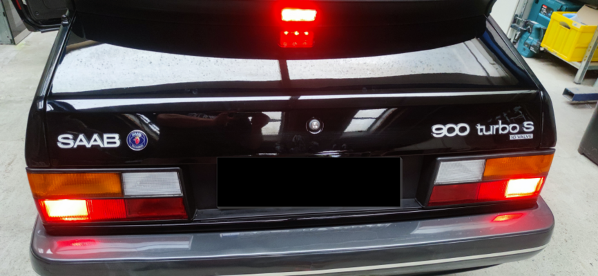

Möchte eine (originale) 3. Bremsleuchte in nem MONTIERTEN Heckspoiler bei einem 900 i Cabrio (1993) einbauen. Wie bekomme ich die 2 Kabel am besten unter dem Heckspoiler (der hat ja ne kleine Führung für die Kabel) verlegt, ohne ihn zu demontieren. Die Kabel müssen ja an der Unterseite der Kofferraumklappe auftauchen
Meiner Erinnerung nach wandert das Kabel direkt daneben durch die Heckklappe, und läuft dann unterhalb des Blechdeckels nach links.
