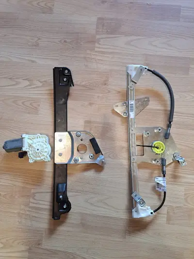

Diesen Fensterheber habe ich bestellt OHNE Motor: https://www.bandel-online.de/kaross...isch-hinten-rechts-passend-fuer-saab-9-3.html
Ich dachte, ich könne den alten Motor einfach für diesen Fensterheber übernehmen. Scheinbar falsch gedacht. Die Aufnahmen des Motors passen nicht (siehe Foto).
Habe ich den falschen Fensterheber bestellt? (Meine Fahrzeug-Angaben passen doch eigentlich auf der Webseite).
Oder ist es eine spezifische Saab-Thematik, dass man den alten Motor nicht bei Ersatzteilen verwenden kann und ich muss einen Fensterheber mit Motor bestellen? (aber dann würde der bestellte Fensterheber ohne Motor doch überhaupt keinen Sinn machen)

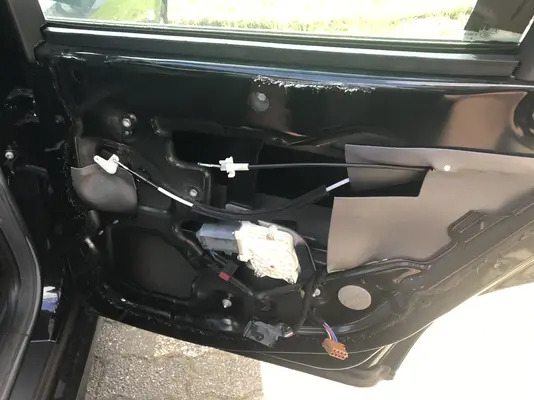

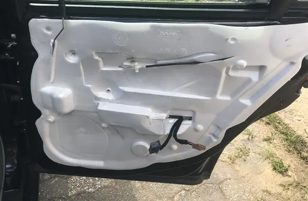

So sieht der Wagen aus und den Abbau der Verkleidung füge ich auch mal hinzu. Hinten steht einfach 93 und 1,8t drauf. Das ist wahrscheinlich kein Sport Sedan, oder?

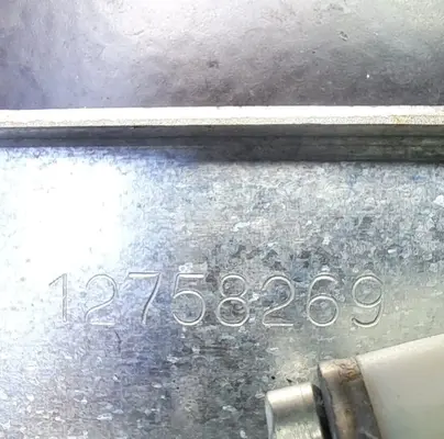

Die OE-Nummer lautet: 12758269

Die ET Nummern haben sich im lauf der Zeit mehrmals geändert.. 12793731, 12758269 wie auch immer...
