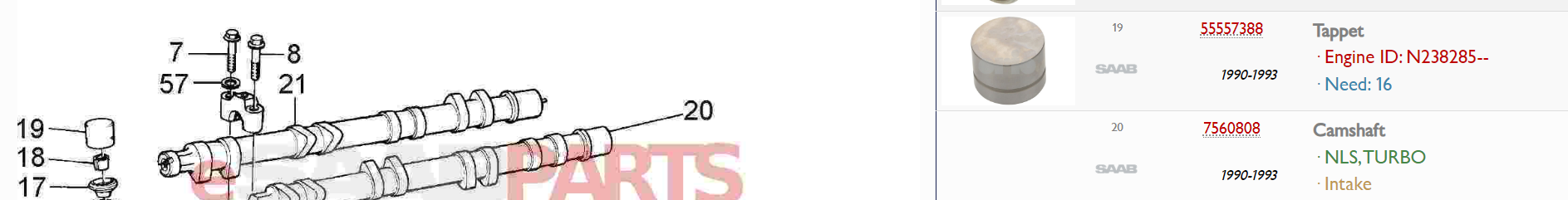

Doch, die ist aufgeführt:
1731319473925.png1731319473925.png Und dann auf die Teilenummer geklickt: https://www.esaabparts.com/saab/parts/55557388 kann man die "alten" Teilenummern 91... lesen.
ja, du hast beim B212 geschaut... ich habe den B202 ... und da steht es nicht drin ;-)
Nein, ich habe bei "1990-1993 B202, B212 |
Cylinder head" nach gesehen. Unter Nr. 1 sind sowohl B202 als auch B212 aufgeführt und unter Pos.19 gibt es nur einen Hydrostößel.
Du hast den "B202 1986 - 1989" angesehen, da fehlt die Pos.19. Du fragtest aber nach dem 1992 B202!

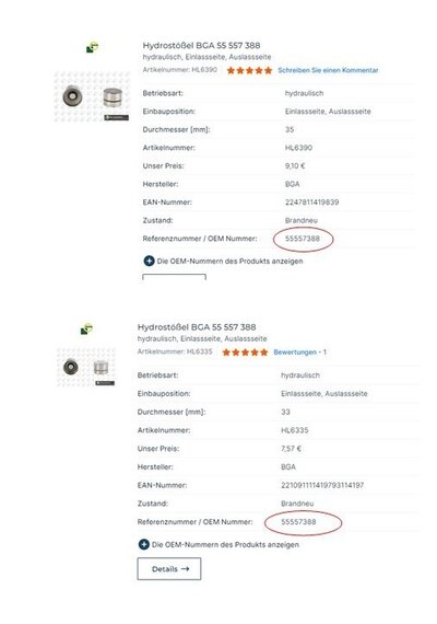

Danke an alle für die Antworten, nur wenn ich die Nummer 55 55 73 88 eingebe, dann kommen Hydros mit 33 und 35 mm Durchmesser, wie schon geschrieben, in meinem Erik (9000) waren zulange drin, ich muss ja nicht sagen, wie der Motor sich angehört hat.

jaja, 5471 Angebote mit 33mm und 2 mit 35mm, wobei SAAB bei den beiden nicht in der Verwendungsliste steht. Schwierige Entscheidung
wenn ich nur nach der Nummer SAAB 55... suche kommen mir diese beiden Stößel...
ist ja jetzt für mich auch egal, ich habe die Nummer, weiß nun dass es 33 mm sind und gut.

..und wenn Du nun in die Verwendungsliste der beiden Angebote gehst, steht da bei dem 35mm-Stößel kein Saab..
Wie wäre es wenn DU auch mal mit den "alten" Teilenummern (9134420, 9169566, 9186073) suchen würdest? Nicht alle Händler verwenden alle bekannten Teilenummern! Innerhalb von 3 Minuten den richtigen Stößel von mehreren Lieferanten gefunden. Über die Qualität die die Lieferanten vertreiben lässt sich trefflich diskutieren, hier muss sich jeder selbst Gedanken machen wem er vertraut.
