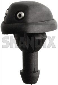

Hatte in den Ferien beim Mietwagen Fächerdüsen und war begeistert. Habe mir nun solche Dinger wie hier empfohlen von Volvo zugelegt.
Hat die jemand von Euch auch verbaut? Von der Schlauchführung scheinen diese gar nicht zu passen und wie sieht dies mit dem Aufliegen auf der Motorhaube aus? Das Orginal hat noch so ein Gummi-Teil?
Hat jemand einen Tipp für mich?
Ich habe mal versucht die Dinger im 9000 einzubauen. Bin gescheitert, da die nicht wirklich in die vorhandene Öffnung passten. Und vom Spritzwinkel her hätten die bei mir nur die Windschutzscheiben-Unterkante angesprüht. Oben im Sichtbereich wäre nix angekommen. Von daher sein gelassen.
