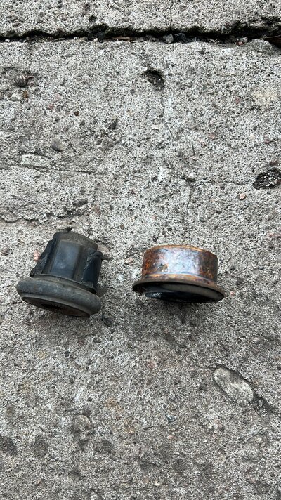

Moin, bei mir waren es die Buchsen vom Hilfrahmen... die waren komplett hinüber
Bein Anlassen/ Querbeschleunigung/ Unebenheiten/ untertouriges Fahren...
Es sind die VA "hinten" bei Skandix 50.- das Stück.
VG Marco

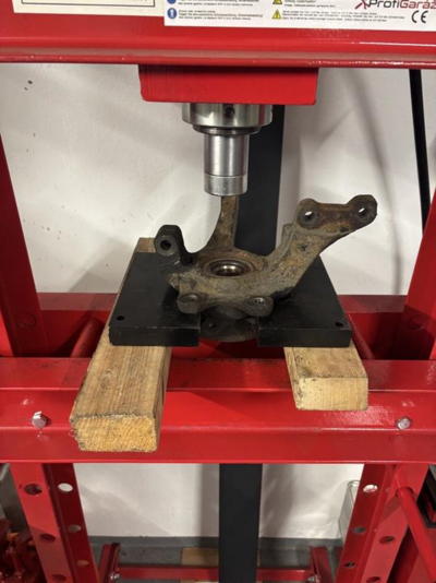

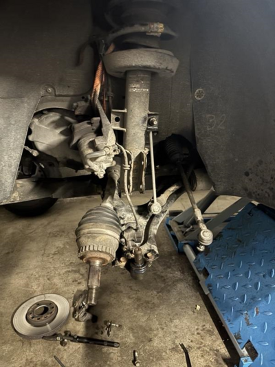

Hier auch noch ein paar Eindrücke vom Lagertausch
