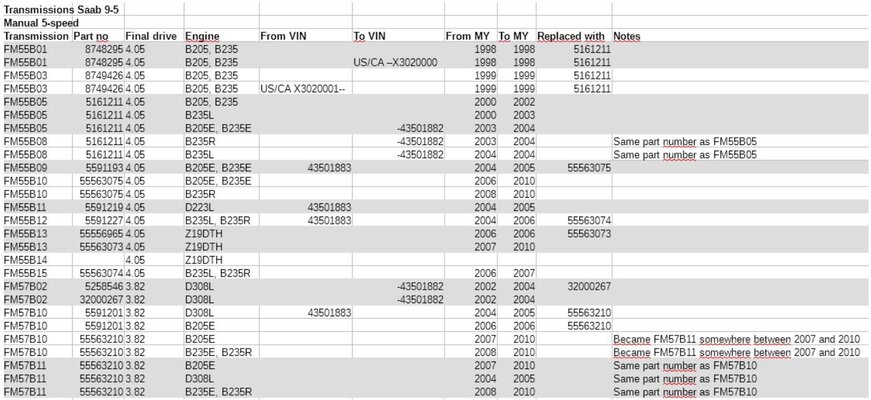

hilft dir das? Hier steht z.b, dass das FM55B05 das gleiche wie das 08 ist. Also passend für B235 E+R+L
Hallo Frank, leider nein, es geht um den Vorfacelift, also 4-Gang-Automatik.
Mechanisch passt das alles zusammen, die 2 Getriebe sind auch für das Modelljahr 2000 bis 2001.
Die Frage bezieht sich hauptsächlich auf das Steuergerät, muss ich das tauschen? Kann ich das neue/alte ans Steuergerät anpassen? Wenn anderes Steuergerät, muss das geschieden/verheiratet werden?
