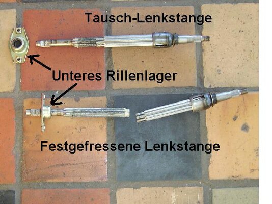

Am Montag eine Autobahnabfahrt genommen und beim Einlenken blockierte auf einemal die Lenkung. Im ersten Moment, dachte ich der Motor sei aus und die Servounterstützung sei flöten gegangen, aber nein, es war ein beinahes Blockieren. Nur mit enormem Kraftaufwand habe ich die Leitplanke vermieden...:tongue:
Zum Glück nah an Zu Hause. Vorsichtig und langsam nach Hause gefahren.
Geschwindigkeits-unabhängig passierte es immer wieder, dass die Lenkung extrem schwergängig lief und ruckartig. Die Rückstellung mußte man ebenfalls per Hand mit Kraftaufwand machen.
Das habe ich noch nie bei einem 9000er erlebt. An der Servolenkung konnte es nicht liegen, da es im Stand genauso schwer ging, wie beim Fahren. Zum Schluß hörte man beim Lenken auch leichte Schab-Geräusche....

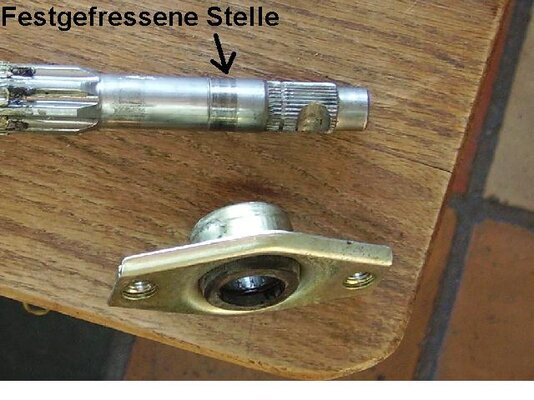

Ursache war schließlich und endlich ein festgefressenes, zerlegtes unteres Nadellager der Lenkstange.
Bilder anbei....
Das kaputte Nadellager habe ich nur mit einem Hammer von der Lenkstange runterschlagen können....ob durch mangelnde Schmierung die Nadeln rausgesprungen sind und sich versetzt haben???
Also, schwergängige und hängende Lenkung könnte u.U. auch eine solche Ursache haben....

Hast du überhaupt noch irgend welche Nadeln gefunden? Im Lager scheinen sich ja keine mehr zu befinden, außer den Käfig.

Bei Schwergängigkeit entstehen im unteren Lager dauerhaft unberechenbar große Abstützmomente. Außerdem leiert der Dom am Lenkungseingang aus.
Leider ein schleichender Schaden - und ziemlich tückisch, wie gesehen.
Ist das gleiche Phänomen, daß gelegentlich bei Hecktrieblern die Getriebeausgangs- Stützlager oder Differentiale mordet...
Nur da kommt dann noch das Flattern durch Unwuchten und die höhere Drehzahl hinzu...
*verdachtsmodus-aus*
Noch was...
Lenkungen sind ansonsten *unglaublich* robust.
Also, bei der *GERINGSTEN* Unregelmäßigkeit im Lenkverhalten *SOFORT* die Fahrt beenden. Minimalstes Rucken, knacken - oder - dann ist's aber schon kurz vor Ende - ein erhöhter Kraftaufwand, quasi als letztes Warnzeichen...
Nadellager lieben es übrigens, wenn sie von Zeit oder Zeit - zusätzlich zu ihrer normalen Fettpackung - mit einigen Tröpfchen Nähmaschinenöl bedacht werden.
Ein kleiner Schuß mit der Injektionsspritze reicht.
Die sind beim Abschlagen des Lagers alle rausgepurzelt. Zusammengebaut sah man allerdings, dass die nicht mehr alle in Ihrer Position waren (teilweise 2 Stück in einem Lagerkäfig)....
