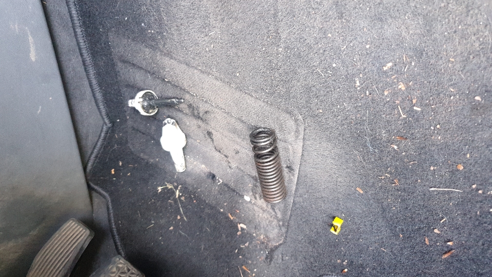

Moin, am Wochenende ist mir während der Fahrt in meinem 2006er 93 Aero Sportcombi eine Feder in den Fußraum geflogen, der Geberzylinder funktioniert noch einwandfrei, aber des Feedback von der Kupplung ist anders. Ich hab schon einen Verwandten KFZ Meister gefragt und er auch aber wir wissen nicht, was des für eine Feder ist. Seitdem wurde er nicht weiter bewegt, nur nach Hause geschleppt.
Weiß des jemand von euch?

Das müsste die Rückholfeder vom Kupplungspedal sein, ich gucke später mal nach der Teilenummer..........
