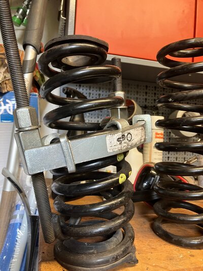

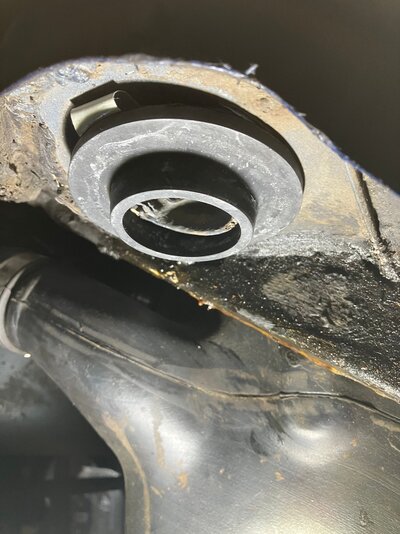

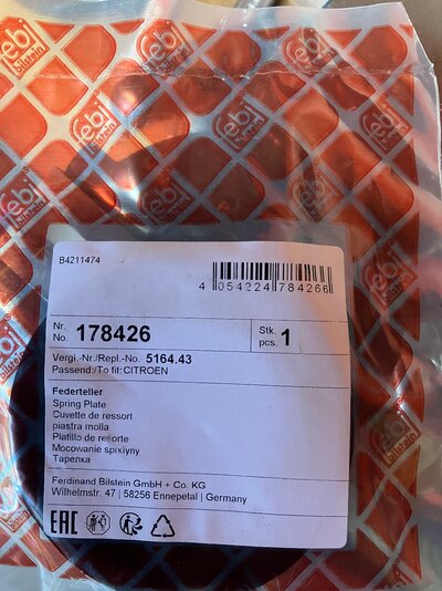

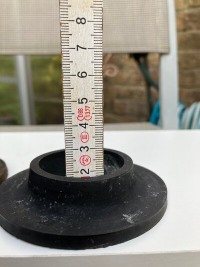

Liebe Saabgemeinde
ich habe lange nach dem Ersatzteil "FEDERSITZ Hinten" für SAAB 9000 Baujahr 1995 Teilenummer 30519187 oder auch Federteller Hinterachse oben, gesucht. Nach erfolgloser Suche habe ich es mit einem Federteller für einen Citroen Teilenummer 5164.43 von Febi Bilstein ausprobiert.
Die alternativen Federteller haben sehr gut gepasst und sind installiert. Ich habe einige Fotos angefügt. Eventuell eine hilfreiche Info in die Runde
VG

Wie bist du darauf gestoßen, dass dieses Citroen-Teil passt?
