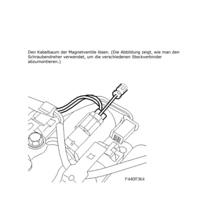

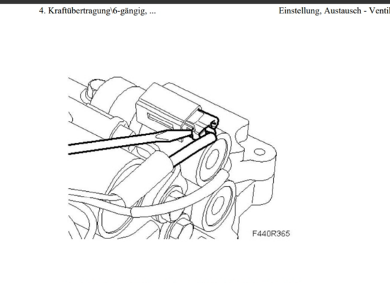

Huhu, zur allgemeinen Info: Tech II sagt, mal wieder Magnetventil S 2 Stromkreisunterbrechung.Hatte ich schon mal vor 20000km, hat sich dann alleine repariert! Hatte jetzt mal bei verschiedenen "Spezialisten" angefragt, das Ventil zu tauschen. Kostet als Ersatzteil ca. € 50.- und das Getriebe muss laut WIS gar nicht ausgebaut werden. Das macht aber niemand! Habe mit dieser Fehlerbeschreibung Angebote über 4-5000 € erhalten. Alle wollen das Getriebe komplett überholen! Armes Deutschland......Hat evtl jemand ein Foto wo sich die Steckverbindung der Magnetventile auf dem Getriebe befindet - bin entweder blind oder blöd oder beides.....:mad: Danke euch!
Danke Flemming, leider ned ganz. Ich suche die Steckverbindung AUF dem Getriebe. Sollte ein 3-poliger Stecker sein. WIS-Abbildung F440R364 /365. Sind leider nur kleine Ausschnitte.....

Hi Flemming, Modell steht oben:smile:
Sorry, hatte auf dein Profil geschaut.
Hast du denn den ersten Schritt aus dem von Stoppel verlinkten schon getan?
Deine Bilder stammen ja aus Adjustment/replacement / Valve housing nach Detach the wiring harness for the solenoid valves.
Und davor steht doch Remove the Valve housing cover.
Sprich die Stecker sitzen im oder hinter dem valve housing cover. Das Getriebesteuergerät sitzt ja auf dem Getriebe und die Leitungen zu den Ventilspulen gehen auf der Unterseite direkt ins Innere.
Vielen Dank Flemming, genau so isses!!! Somit ist ein Kontaktproblem eher unwahrscheinlich.....
