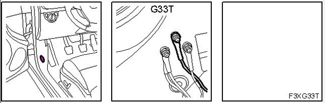

Kann das Tech2 eigentlich alle Module ansprechen (es sollt keines der Module als "Missing" angezeigt) werden.
Wenn du sicher bist, dass alle Massepunkte gereinigt sind (vor allem G33T), wäre die Prüfung mittels Multimeter auf Durchgängigkeit an verschiedenen Pins von Nöten.

Sicherungen sind alle ok. Massepunke im Motorraum auch, den von dir genannten sehe ich noch nach.
