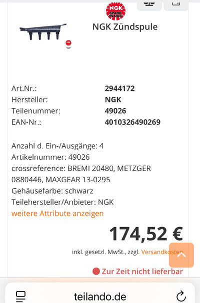

Wer suchet der findet…
„Letztens“ genauso wie mein bekannter, noch für 168 bzw 165€ dort sogar im „Angebot“ bekommen. Läuft einwandfrei.
Irgendein Depp hatte bei mir damalig auch Hitachi reingesteckt, obwohl „neu“ ist rotz.
Mimimi zwar fast 100€ teurer als wir sie erstanden haben aber verfügbar, einfach mal EAN und Teilenummer bei Google eingeben ;)
wären wir wieder bei „wer suchet der findet“ , ich weiß großkotzig sorry :*
https://www.atp-autoteile.de/de/product/4533576-ngk-zuendspule
EDIT: Oh , da war jetzt jemand fix, weg isset ..
