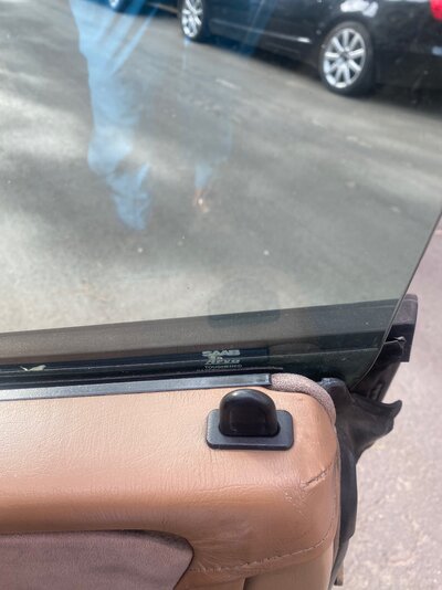

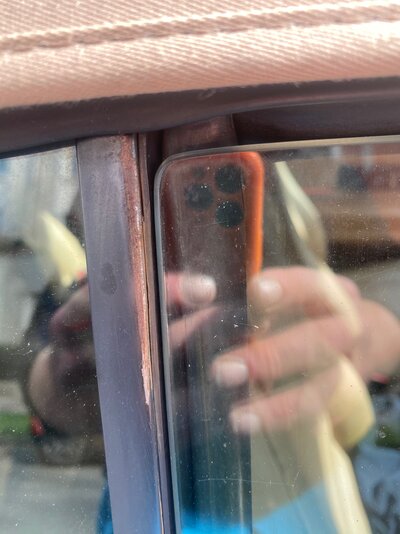

Mein Beifahrerfenster fährt nicht komplett hoch. Mit Muskelkraft bekomme ich die Scheibe hoch aber das soll es ja nicht sein. Zudem steht die Scheibe wenn der Motor sie dann doch mal ganz hoch bekommt schief und überlappt die hintere Scheibe.
Was den Schiefstand angeht leiht es wohl nicht an der Tür da hab ich die Spaltmaße gemessen. Bräuchte Hilfe bei der Einstellung des Fensters.

Man kannauf dem Foto nicht erkennen, ob der Spalt durchs vordere oder hintere Fenster verursacht wird.
Der Zustand des Dichtungsrahmens lässt eher aufs hintere Fenster schliessen.
Ansonsten ist die Einstellung der vorderen Scheibe relativ selbsterklärend, sobald man sich die Mühe gemacht hat die Türverkleidung abzunehmen. Bei der Gelegenheit unbedingt den Hebermechanimus reinigen und schmieren!
Okay. Mache ich. Aus meiner Sicht schiebt sich die vordere Scheibe über die hintere und ist leicht schief. Danke Klaus.
Die Einstellreihenfolge ist ja relativ klar:
- vordere Scheibe entsprechend A-Säule und oberem Gummi am Verdeck ausrichten (dazu hintere Scheibe sicherheitshalber runter)
- danach passend zu Verdeck und vorderer Scheibe die hintere einstellen.
Dazu müssen beide Seitenverkleidungen ab, und für den Ausbau der hinteren zuvor der Rücksitz raus.

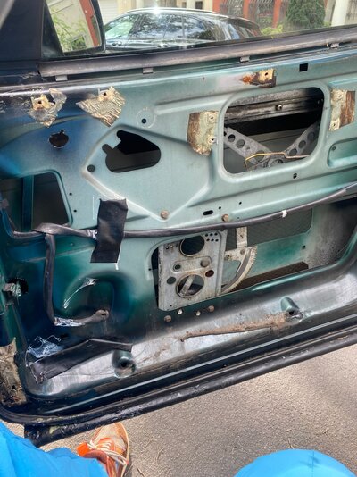

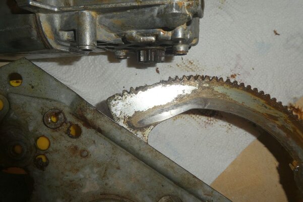

Fensterhebermechanik kann schwergängig sein. Da hilft dann nur ausbauen, alles gangbar machen und neu fetten usw.
Wenn es aber rattert, kann es sein daß zusätzlich zur Schwergängigkeit der Zahnkranz und/oder das Ritzel vom Fensterheber Karies hat. Dafür gibt es einen Reparatursatz.
Dank für deine Einschätzung. Sowas hatte ich befürchtet. Gibt es denn ansonsten etwas wie ich die Höhe des hebemechanismus höher stellen kann oder hab ich noch nicht alles demontiert um da ran zu kommen - siehe bild?
Christian
Wenn es schwer geht und/oder den Zahnausfall hat, kann man da nix einstellen. Dann muß man erstmal diese Ursachen beheben sofern sie zutreffen. Das kann ich aus der Ferne nicht für dich überprüfen.

Cabrio hatte ich noch nicht in den Fingern, aber sieht jetzt auf dem Foto nicht groß anders aus als Limo/Coupé.
Stecker vom Fensterhebermotor ausstecken. Schrauben von der Hebermechanik raus schrauben, Fenster aus der Schiene aushaken und dann die Mechanik mit Motor da raus fischen. Dabei aufpassen daß die Scheibe heile bleibt, aber mit gesundem Menschenverstand ist das kein Problem.
Wenn die Mechanik draußen ist Motor abnehmen und dann erstmal von Hand prüfen, wie schwer oder leicht sich das Gestänge bewegt. Und schauen, wie es um die Zähne am Gestänge und das Ritzel am Motor bestellt ist.
Mechanik sollte man erstmal reinigen, z.B. mit Bremsenreiniger oder Kaltreiniger. Wenn die Gelenke schwer gehen erstmal mit Rostlöser-Kriechöl arbeiten. Gelenke einsprühen, Mechanik hin und her bewegen und austretenden Dreck und Rost abwischen. Das ganze so lange wiederholen, bis das Gestänge richtig leichtgängig ist. Dann kann man das nochmal reinigen von Resten von Dreck und Öl, Gelenke nochmal gezielt dosiert mit Kriechöl einsprühen. Und da wo die Mechanik-Elemente aneinander gleiten die Flächen mit Schmierfett einfetten. Ebenso die Verzahnungen.

Dennoch fährt das vordere nicht ganz hoch. Um genau zu sein fehlen ca 4 cm. Dann klingt es als ob der Motor nicht mehr greifen würde. In dieser Stellung fährt es dann weder ganz hoch noch wieder runter. Dafür muss man es leicht runter drücken. Ganz hoch ziehen geht aber nur mir extremen Kraftaufwand.
Falls der Zahnkranz wie auf dem Bild hier aussieht kannst Du Einstellversuche erstmal hintenanstellen.
Das war weiter oben mit „Karies“ gemeint.
