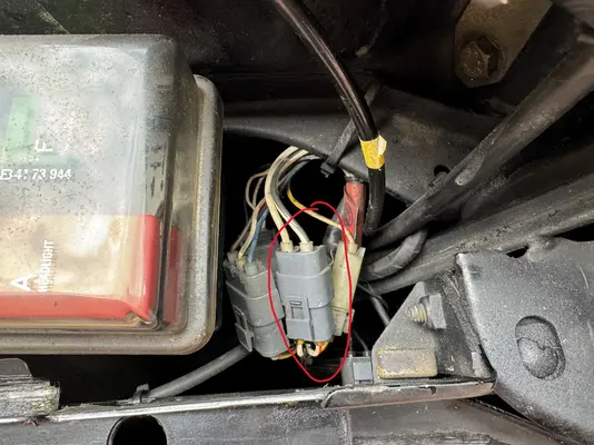

Falls Du vor dem Zerlegen (und Reinigen) der Schaltereinheit den linken Fensterheber auf Funktionsfähigkeit testen möchtest, kannst Du das ohne weilere Demontagearbeiten im linken Innenkotflügel tun, dort findet sich der betreffende Zweifach-Stecker.
Auch dessen Kontakte sind im Übrigen bei solchen Ausfällen verdächtig, zumal am Kniebrett gearbeitet wurde

hättest Du Fotos o.ä., wo ich den zweifach-Stecker genau finde? :hmmmm2: Das würde ich natürlich als erstes testen. Ansonsten merkt man tatsächlich, dass gerade der Schalter für den linken Fensterheber schwergängiger bzw. ein anderes Schaltgefühl hat, wir die anderen drei.

Direkt vor der Tür, neben den hinteren Auflagen der Motorhaube, befindet sich auf beiden Seiten ein Kabelverhau mit jeweils 3 Steckern. Rechts 1x 4- und 2x 2-polig, und links je 1x 4-, 3- & 2-polig. Daher ist auf der linken Seite die Wahl das Steckes auch einfacher, ist ja nur ein 2-poliger vorhanden.
Dort dann mit 12V "bestromen". Die Polung bestimmt die Drehrichtung für hoch&runter.
ich habe mal nachgeschaut und beiliegendes Bild erstellt. Ich denke, dass ist der 2-fach Stecker für den linken Fensterheber. Also einfach 12V auf einen der Leitungen geben und ich sehe, ob die Scheibe sich bewegt. Eigentlich müsste ich doch auch mit einer Prüflampe sehen können, ob überhaupt Strom ankommt oder? Sitz irgendwo bis zur Schaltereinheit in der Mittelkonsole noch irgendwo ein Stecker ggf. unter dem Kniebrett? 😳

... auf die andere natürlich Masse.
Heißt ja Stromkreis, nicht Stromlinie
Aha, ich dachte die beiden Leitungen sind einmal für "Scheibe runter" und einmal für "Scheibe hoch" und die Masse holt sich der Fensterhebermotor von der Karosserie :hmmmm2:
Ich schaue mir das alles nochmals im Stromlaufplan an. Da sieht man ja auch sicherlich die einzelnen Steckverbindungen und Leitungsfarben dokumentiert.
