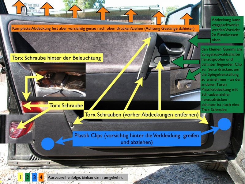

Hallo zusammen!
Ich hatte das Problem auch.
Das Teachen alleine brachte nichts. Der Garagist steckte bei der fehlfunktionierenden Türe den Stecker raus, wartete paar Minuten, später verbindete er den Stecker wieder und erst dann Teachte er das Fenster neu. Seither alles OK! So fliegen die gespeicherten Daten nicht raus wie es bei dem Batterie Abklemmen der Fall wäre.
Schönes Wochenende!
Gruss Marco
Hallo zusammen!
Hallo Namensvetter
kannst du mir verraten, wo dieser stecker sitzt? ich muss eh noch zum saab menschen. allerdings sind da wohl mehr verkäufer als technikbegeisterte anzutreffen.
grüsse
marco
p.s. gerne per PN, so find ich deine weisheiten schneller. danke
Hallo!
Der Stecker sitzt unmittelbar am Steuerteil.......
Gruß,Thomas
