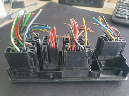

Wie kann ich denn feststellen, wo der eigentliche Fehler (Motor defekt, Schalter defekt oder verdreckt, Kabelbruch) sitzt? Türverkleidung und Mittelkonsole demontieren bekomme ich ja noch hin, aber mit der Elektrik stehe ich etwas auf Kriegsfuß. Habe mir auch schon die Beiträge aus anderen Foren durchgelesen, weiß aber nicht, ob ich die dortigen Ratschläge 1:1 auf meinen 900er übertragen kann. Vielen Dank vorab für eure Hilfe und Grüße vom Circuit de Reims-Gueux

Als erste Massnahme Stecker von Taster des Fahrerfenstes auf Taster vom Beifahrerfenster umstecken.
Bei meinem aktuellen 900er ist der eFH auf der Fahrereseite auch häufiger ausgefallen - gerade nach der Winterpause... aber auch einfach mal spontan. Ich habe mehrfach nach dieser super Anleitung unten (nach Ausschluss des Schalters natürlich) alles aus der Tür rausgeholt und gangbar gemacht, da vor allem auch auf den Zahnkranz achten (Reparatursatz gibt's bei Sk....) - und am Ende vor allem den Motor getauscht. Seitdem ist Ruhe.
