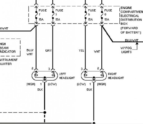

Aber folgendes: Hat jemand einen Schaltplan für das Licht vorn? Wie gesagt fiel der dreipolige Stecker beim Abziehen auseinander, so dass ich nicht genau wusste, wo welches Kabel hinmuss (das ganze am rechten Scheinwerfer).
Momentan ist es so: in Fahrtrichtung: schwarz=rechts, gelb=oben, weiß=links. Fernlicht geht jetzt auf beiden Seiten, nur das Abblendlicht scheint rechts etwas schwach zu sein.
Ich weiß, dass es zu diesem Thema eben erst einen Fred gab und höchstwahrscheinlich ist wohl auch mein lamp control kaputt. Nur wüsste ich gern, wo welches Kabel eigentlich hingehört, damit ich mir nicht ein neues (gebrauchtes) lamp control auch gleich kaputt mache. Wäre super, wenn mir hier jemand aus der Patsche helfen kann und mir sagt, wo welches Kabel hinkommt.
Schwarz - Masse
Blau/weiß (links) bzw. weiß (rechts) Fernlicht
Grau (Links) bzw gelb (rechts) abblendlicht
Danke!!! Schwarz war definitiv vorher nicht in der Mitte (das ist das Einzige, worüber ich mir sicher bin). Werde den Kabeln morgen neue Kabelschuhe verpassen, dann ordnen und berichten.
