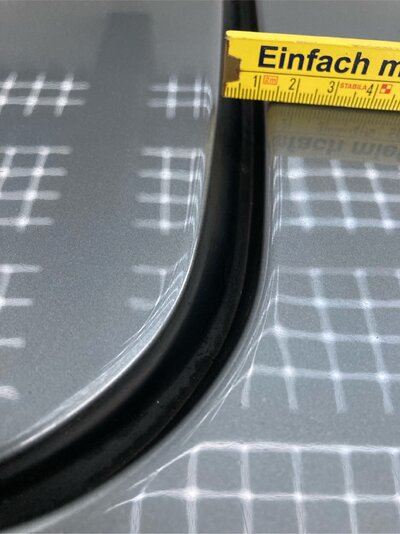

Hallo liebe Gemeinde, bin heue über 200 km mit meinem 900 LPT, Bj 93 gefahren und habe einen hohen Fiepton vernommen, der wirklich nervt. Ab ca 100km/h, darunter nicht oder kaum wahrnehmbar. Das einzige was ich mir vorstellen kann, wäre die Benzinpumpe. Früher hat auch schon mal die Lüftung ähnliches von sich gegeben, konnte man aber ausschließen, wenn man einfach die Lüftung ausstellt oder die Drehzahl erhöht. Ich kann also die Lüftung ausschließen. Läuft die Benzinpumpe immer in der selben Geschwindigkeit? Muss die mal neu? (Auto hat jetzt 220.000km gelaufen)
Wenn du das Geräusch auf den Bereich des Tanks lokalisieren kannst, könnte das sein - wenn es aber so geschwindigkeitsabhängig ist, würde ich spontan jedoch eher an Windgeräusche, z.B. an einer losen Abdeckleiste der Karosserie o.ä., denken. Indem man mit breitem Klebevband verdächtige Stellen nacheinander abklebt, kann man das verifizieren.
Tippe mal auf eine Undichtigkeiten der Frontscheibe
