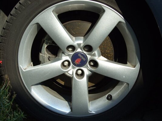

Liebe Saabfreunde,
nachdem der 9-3 II nicht gerade den besten Ruf in Sachen Verarbeitung geniesst,
sollte dieser Beitrag keineswegs als Kritik aufgefasst werden.
Doch eine Sache verwundert mich immer wieder. An einem regnerischen Tag
sehen meine Bremsscheiben so aus wie auf dem Bild. Wohlgemerkt nach einer
Standzeit von etwa 24Std, nach noch längerer Zeit entsprechend schlimmer...
Bei keinem meiner Vorgänger-Saabs war der Flugrost so schlimm wie beim
aktuellen. Hat dieses Phänomen wirklich mit der Verarbeitungsqualität
zu tun oder ist das eher eine Sache des Alters? Vielleicht bildet sich ja bei
Neuwagen schneller Flugrost. ;)
Hat jemand eine Erklärung oder ähnliche Erfahrungen gemacht?
Thomas

Das ist völlig normal. Haben die nagelneuen Bremsen meines 9-3I auch. Einmal gefahren ist es sofort wieder weg.
Kann Dich auch beruhigen: Das Material der Bremsscheiben ist Grauguss, und da setzt sich besonders bei feuchter Witterung Flugrost an. Das schadet der Bremswirkung in keinem Fall. Wären die dinger aus nichtrostendem Material, wären die Reibwerte schlechter.

Schau Dich mal bei Deinen Nachbarn um... das haben alle, die bei feuchtem Wetter 'n Tag stehen...

Sorgen hab ich mir eigentlich keine gemacht, die Bremswirkung ist super.
Mich hat lediglich gewundert, dass ich dieses Phänomen bisher (wissentlich)
bei keinem anderen Auto beobachtet hab. Meine 901er standen oft mehrere
Tage ohne Rost anzusetzen.
Aber danke für die Antworten. ;)
Thomas

Das hat garnichts mit der Automarke zu tun.
Das machen alle Bremsscheiben (wenn es nicht welches aus Carbon oder Keramik sind). Absolut marken unabhängig.....

Kann im Prinzip eigentlich nicht sein. Ich hatte ähnlich "freizügige" Felgen auf
dem 902 und kann mich nicht an Flugrost an den Bremsscheiben erinnern.
Meine Theorie ist dass die Scheiben mit zunehmenden Alter "härter" oder zumindest
widerstandsfähiger gegenüber Rost werden. Oder ist das totaler Blödsinn?

Nöö,
Die Bremsscheiben sind Grauguß. Die Gußhaut wäre theoretisch etwas resistenter gegen Rost. Aber die sind eh abgedreht.
Dass Rostanfälligkeit mit zunehmender Benutzung sinkt stimmt nicht.
Felgen, die sehr offen sind lassen mehr Regen an die Scheiben und der Rost ist dann entspr. stärker. Ist aber ganz unwichtig. Problematisch wirds, wenn der Wagen so monatelang steht....

Schau mal genau hin... Ich brauch nur vor die Tür gehen... bei eigentlich ALLEN Autos, die 'n Tach oder 2 stehen gibt's Flugrost auf den Scheiben! Nach 'ner Woche sieht's sogar übel aus.
So viele verschiedene Hersteller von Scheiben gibt's auch wieder nicht.
