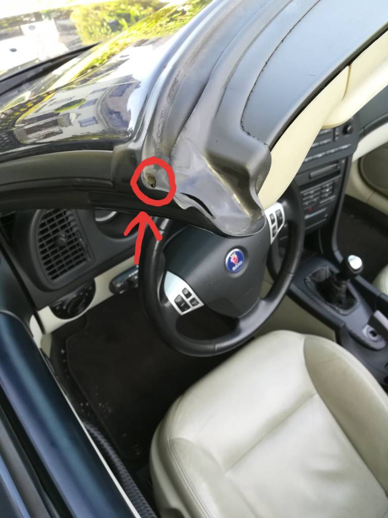

Eine Bekannte beklagt Wassereinbruch an der A-Säule oben. Der Schlitz oben in der Dichtung sieht gewollt aus (siehe Bild), ist er das?
Ist Wassereinbruch an der Stelle ein bekanntes Problem? Bug oder Feature?

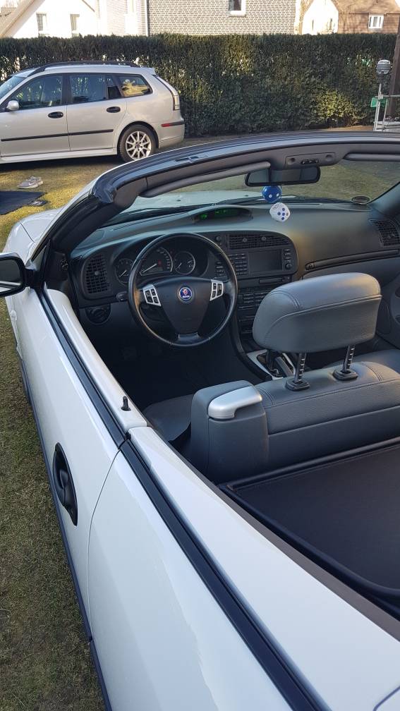

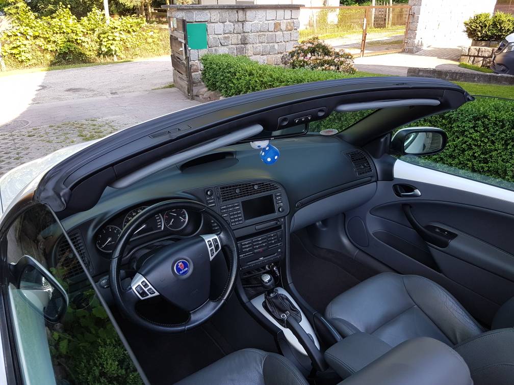

Der Schlitz ist gewollt. Der schließt sich, wenn die vorderen Seitenscheiben geschlossen werden. Siehe die angehängten Bilder von meinem Cabrio. Einmal Scheibe oben, einmal unten.
In der Dichtung müsste noch ein rundes Ablaufloch sein, das bitte mal prüfen, ob da Dreck drin sitzt. Eventuell auch mal die Dichtung mit technischer Vaseline pflegen.

Hab mir Dein Foto genauer angesehen. Das Ablaufloch ist eingekreist. Würde empfehlen, das Loch und die gesamte Dichtung zu reinigen und danach mit Pflegemitteln zu behandeln. Sie sieht auf dem Bild m.E. ziemlich mitgenommen aus.
Gesendet von meinem SM-G935F mit Tapatalk

Danke für die Rückmeldung. Dichtung ist in Ordnung und Ablauf ist frei.
Das der Schlitz bei geschlossener Seitenscheibe zu gedrückt wird hatte ich gesehen. Die Frage ist, was passiert, wenn das nicht richtig dicht ist?
Die Scheibe ist aber noch richtig eingestellt, Führungen noch OK?
