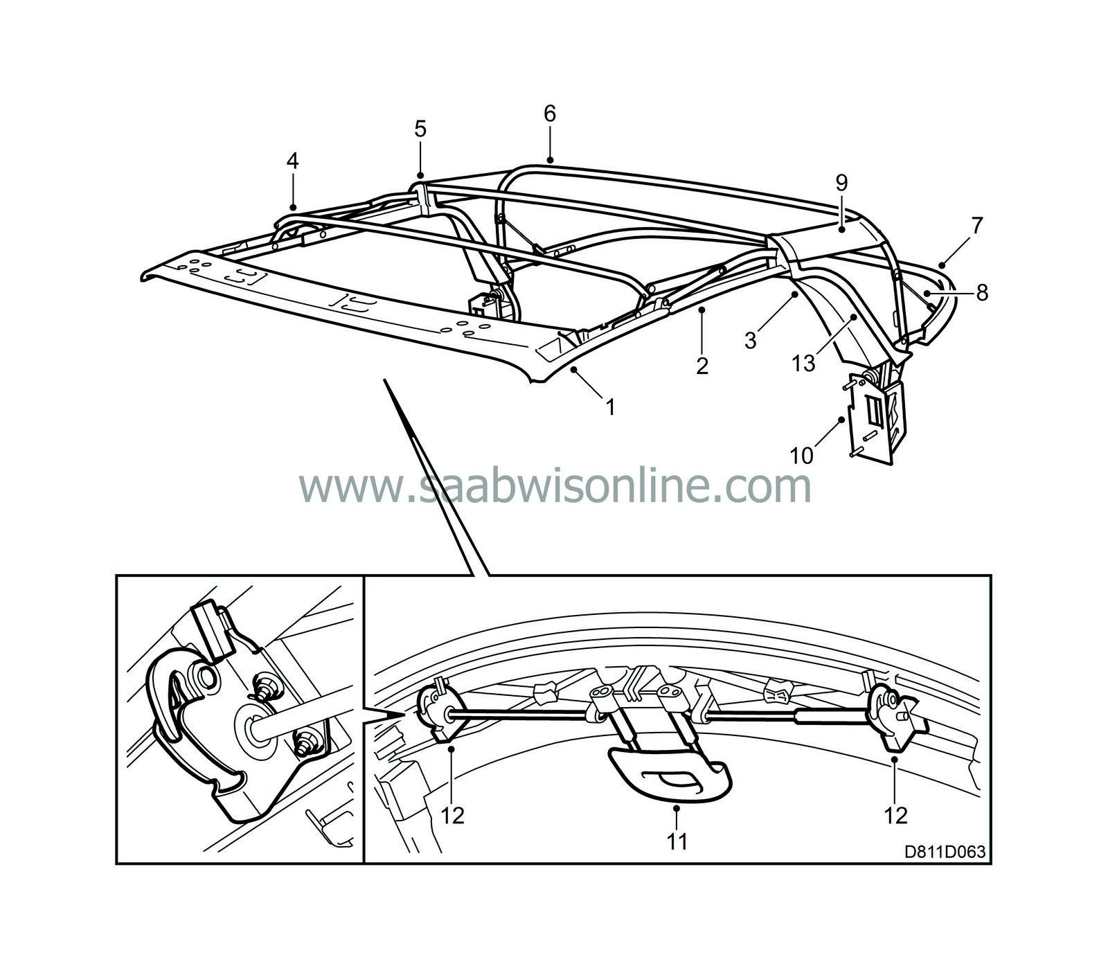

Naja, seinem Bild nach ein 931. Und das Seil ist dann wohl die #19 ? Keine Ahnung wofür.
Wohl Nr. 17.
19 wird als "Stange" bezeichnet, und das Ende dürfte ein Kugelkopf sein, der auf das Ende der Strebe (die unter der 25) kommt, denke ich.

So, am Rechner geht das doch deutlich einfacher.

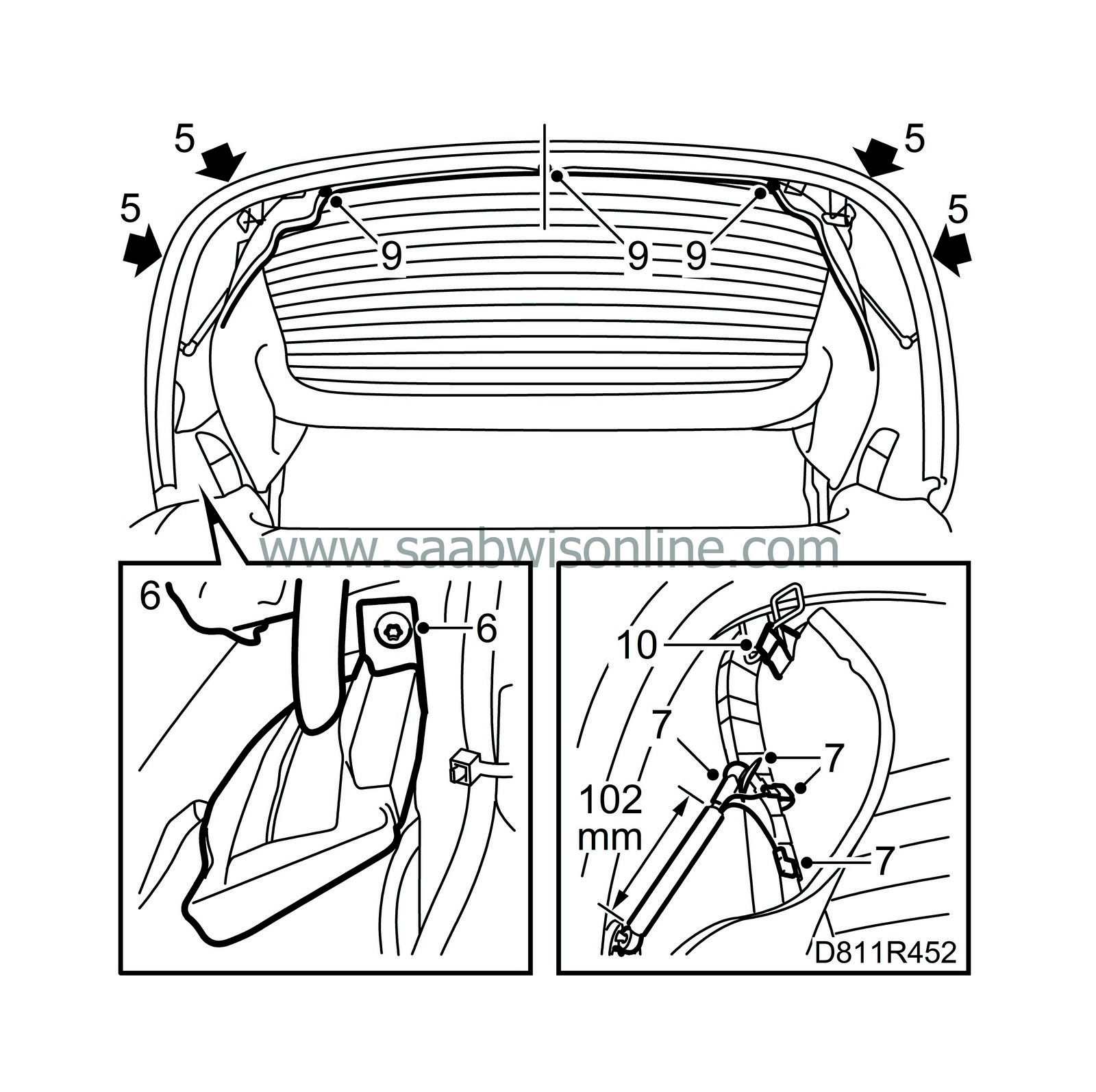

Ja, die Stange müsste die sein, die zur Heckscheibe geht und diese hoch schiebt. Hier mit 102mm bezeichnet: https://saabwisonline.com/images/9400/img-d8/d811r452.jpg
Im WIS ist der Seilzug zu sehen. Der soll den 4. Spriegel nach hinten ziehen. Hier zu sehen: https://saabwisonline.com/images/9400/img-d8/d811d063.jpg
Die Beschreibung in https://saabwisonline.com/a4/9-3/20...l-description-convertible/soft-top-mechanism/ bezeichnet die 8 im Deutschen als Seilzüge.
