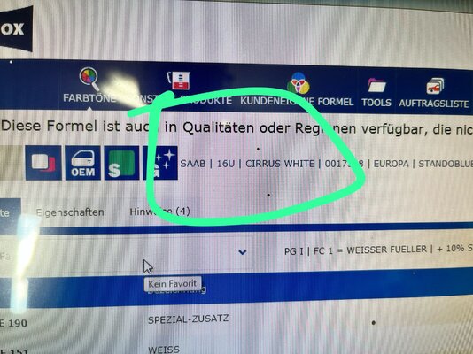

Mein Lackierer hat in seinem System zweimal cirrusweiss aufgelistet, einmal von Mercedes-Benz, und einmal von ua. Saab- dort ist das ganze, siehe Bild, als 16U gelistet.
Wenn ich 16U recherchiere, komme ich auf einen silbernen und weißen Farbton im Bereich Saab. Kann mir da jemand genauere Auskunft geben? Wäre schon gut, wenn der weißeTon nacher passt :-)
Was in der Software steht ist irrelevant. Der Lackierer muss den Farbton messen sonst passt das vorne und hinten nicht. Meiner ist auch Cirrusweiß und die gemessenen Werte haben sich doch deutlich von den hinterlegten Standardwerten unterschieden. Mein Lackierer hat mehrere Testbleche lackiert um den passenden Ton zu finden. Dafür passt es jetzt.
16U ist Polar Weiss für Opel...

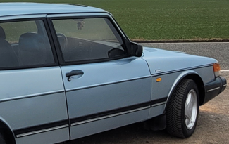

So ist es, mag in der Theorie stimmen, das Ergebnis kann dann so aussehen:
Es ist eine Unsitte, dass heute nicht einmal Normteile ohne VIN bestellt werden können. Bei unseren "Alt"-Fahrzeugen sollte nach jahrelanger Nutzung der Abgleich am Fahrzeug erfolgen.
Als Kunde darf man den Dienstleister konstruktiv dabei vor Beginn der Arbeiten unterstützen, geht der Ausführende darauf nicht ein, ist es sowieso nicht der richtige Partner.
Ich hätte solche Arbeit wie an meinem 900 mit Sicherheit nicht abgegeben und als Kunde nicht akzeptiert, dass dies heute aber fast normal ist, ist wohl der deutschen Fehlerkultur geschuldet.
Für gutes Geld sollte man gute Arbeit verlangen.
