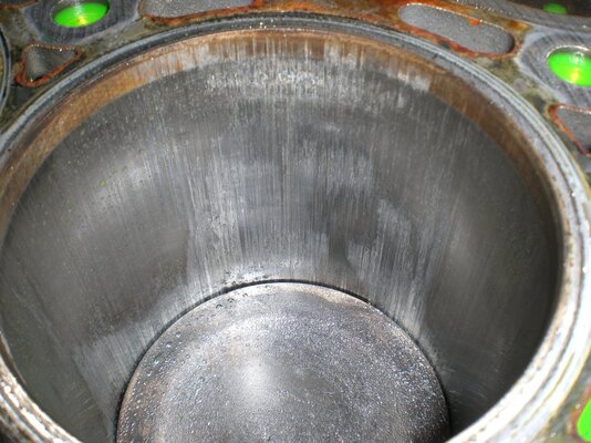

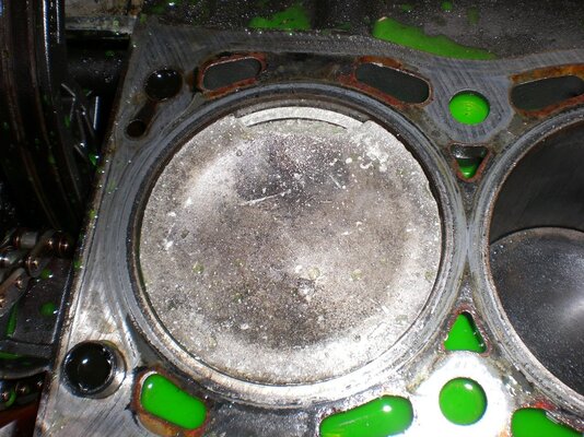

Vielen Dank für den Hinweis. Der Kopf ist ab, doch dann wurde es leider nicht besser.
Der Kopf schaut recht gut aus, aber den 1. Kolben hat es erwischt und der 2. Zylinder hat Schleifspuren.
Bin mir nun nicht mehr ganz so sicher, ob sich das nun noch lohnt.
Es müßten ja dann alle Laufbuchsen bearbeitet werden und 4 neue Kolben, Pleuellager, Kopf überarbeiten usw.
Viele Grüße und vielen Dank für eure Hilfe

Mein Beieid.
Kommt drauf an was du willst. wen du das nun alles schön sauber revidierst hast du die nächsten 200tkm keine sorgen mehr ;)
