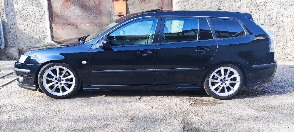

Habe jetzt die B8 Dämpfer von Bilstein, in Kombination mit den Tieferlegungsfedern (35mm) von Maptun verbaut. Es fährt sich wie Tag und Nacht und bin wirklich begeistert
Einziges Manko sehe ich momentan in der Optik! HA erscheint mir als viel zu tief (siehe Foto)…
Was könnte ich machen um die Optik der VA beizubehalten und hinten höher zu kommen?

Allerdings täuscht das auf dem Foto...der Wagen ist hinten minimal höher, nur am hinteren Radhaus ist einfach weniger Luft als vorn. (Was ja konstruktionstechnisch durchaus Sinn ergibt)

Super und danke für die Rückmeldung! Fahre momentan ohne Distanzscheiben. Vermutlich würde bei mir der vorgeschlagene Kit mit 15mm HA ausreichen. Werde nächste Woche mit meinem Mechaniker sprechen, vielleicht er auch noch einen kreativen Input.

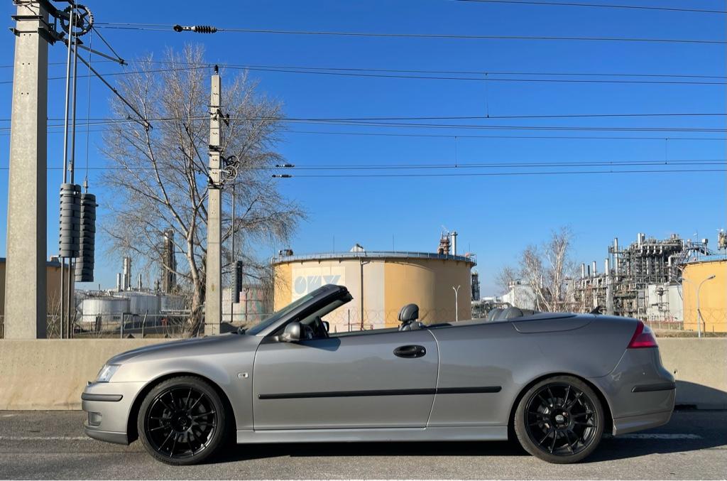

Ich hatte in meinem Aero H&R Federn mit den Seriendämpfern verbaut, für mich eine perfekte Kombination ……
