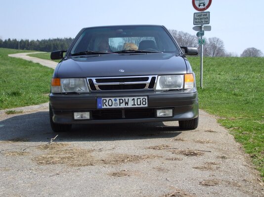

Einmal integriert Schrägfront Aerokit

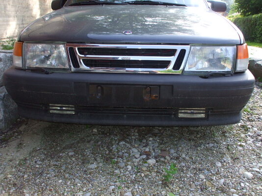

Einmal nicht integriert Steilfront mit Spoiler
weezle
Bei der Steilfont handelt es sich um die Frontstoßstange des Airflow-Kits...
Das ist natürlich auch noch eine Möglichkeit, beim Steili ein Airflowkit nachzurüsten...:rolleyes:
