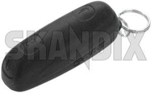

Den Frosch habe ich voll drauf; ist der Schlüssel vom 903 DIE Banane?
Nein. Die sieht so aus:
https://www.skandix.de/de/fahrzeug-...nkfernbedienung-schliessanlage-twice/1042163/
Zu den verschiedenen Schlüsseln für 9-3I und 9-5I findet sich (auch die Zuordnung der Banane) alles in der pdf in https://www.saab-cars.de/threads/welcher-transponder-id-im-schluessel.77136/#post-1619169 .
