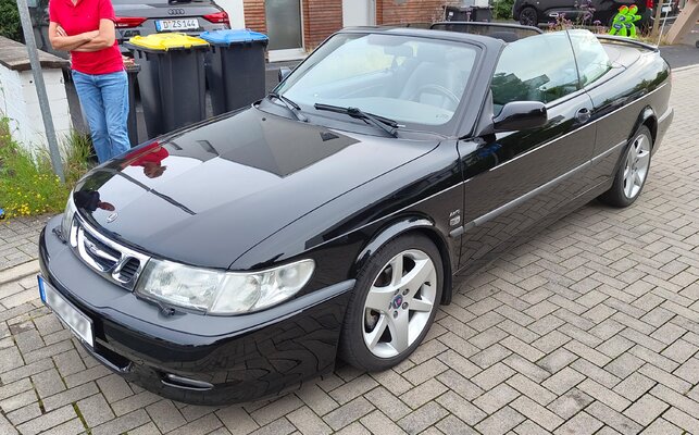

Hab es mir jetzt auch mal rausgesucht - was reizt dich an *diesem* Angebot?
Kein einziges Wort der Beschreibung, keinerlei aussagekräftige Fotos, nichts was mich den Zustand des Autos auch nur erhahnen lassen könnte - da würde ich mir nicht mal die Mühe machen, das Telefon in die Hand zu nehmen, und für einen Blindkauf in der Hoffnung auf ein verkanntes Schnäppchen ist es zu teuer. Aber wenn es in deiner Nähe steht und Hinfahren kein Aufwand ist - warum nicht.
Und für den halben Preis gibt's das Gleiche z.B. in Berlin, wenn auch ebenfalls ohne irgendwelche relevanten Hinweise und Bilder, die den wirklichen Zustand erkennen lassen.

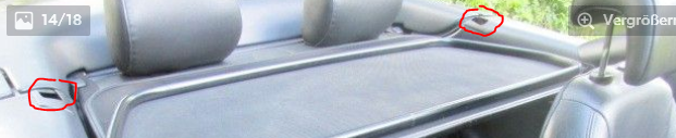

Wie üblich die Schiebeluken defekt. Hätte man für den Preis ja mal ...

Und was sind Schiebeluken?
Serien-Schönheitsfehler.
Sowas würde ich bei der Preisvorstellung aber auch nicht tolerieren, auch wenn es keine Funktion stört (außer, dass die Ohren bei höheren Geschwindigkeiten fürchterlich flattern, was ihnen auf Dauer sicher nicht gut tut).

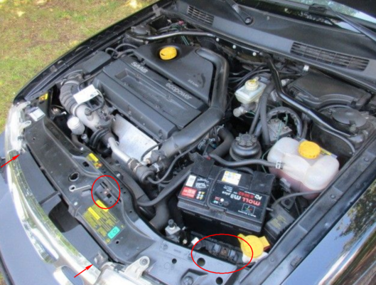

Wenn die verzinkten bzw. kadmierten Schellen, Klemmen und Schrauben im Motorraum (schon) solche Korrosion zeigen, dann muß man von beginnendem Rost an den neuralgischen Stellen ausgehen.
Das Kühlergitter ist im Nu ausgebaut. Einfach die beiden Klammern zusammendrücken und den Grill herausziehen.
Um den Kühler herum herrschen naturgemäß rostbegünstigende Bedingungen. Temperatur, Kondensat, Regenwasser und auch Salz, etc.

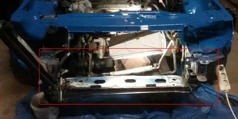

Baut man das Gitter ab, kann man einen kleinen Einblick auf den Umfang der kommenden Konservierungsarbeiten gewinnen.
