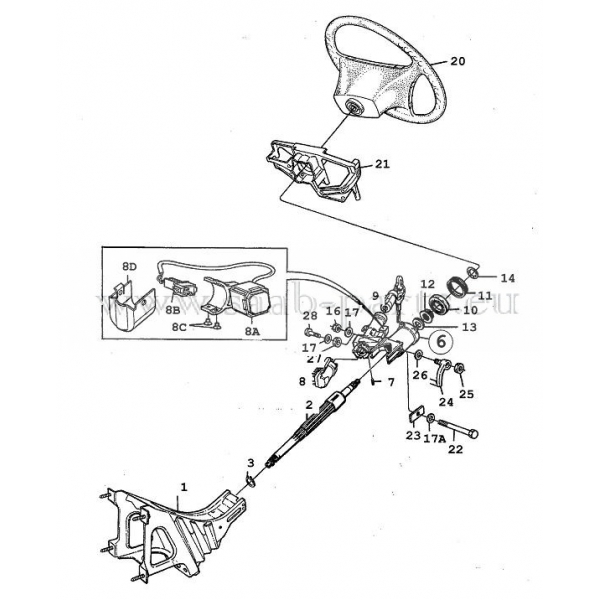

Von wo genau kommt das Geräusch?
Aus Richtung der Lenksäule? Dann würde ich aufs untere Lenklager tippen....

Heute ist es wieder warm und das Geräusch wieder da. Ich hab versucht, es einigermaßen zu orten und hab tatsächlich das Gefühl, dass es von der Lenksäule kommen könnte. Wo sitzt das untere Lenklager genau und wie kann ich prüfen, ob es hinüber ist?

Mach die Fußraumverkleidung ab. Und die Lüftungsdüse.
Dann liegt das untere Lager frei. Es ist mit 2 Schrauben in einer Messingfarbenen Halterung festgemacht.

Nochmal zur Erinnerung, da ich erst letzte Woche wieder einen 9000er auf dem Hof hatte, bei dem das Nadellager die Grätsche gemacht hat und die Lenkung beinahe blockiert hat.
Ausbauen und wenn das Nadellager noch intakt ist neu Schmieren und wieder einsetzen.

Ich habe bei einem meiner 9000 höchstwahrscheinlich genau dieses Problem ... weis jemand ob es das Nadellager noch neu gibt oder hätte jemand eines zu verkaufen? :)

Die gebrauchte kann eingebaut werden. Das Nadellager abziehen und nachsehen, ob die Welle/Säule schon an der Stelle Einlaufspuren hat.
Wenn nicht Lager gut Fetten und einbauen. Das hält dann wieder sehr lange.
