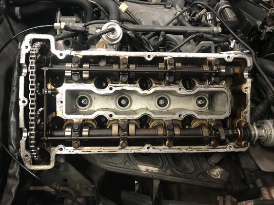

Nach längerer Standzeit und Fehlersuche läuft der Motor wieder.
Habe jetzt einstarkes Geräusch im Kettenkasten.
Wie z.B. hier
zu hören.
Mit Stethoskop höre ich es am lautesten über der Steuerkette in der Mitte vom Ventildeckel.
Ventildeckel runter und mal nach gesehen.
Kettenspanner alte Version habe ich noch nicht entnommen.
Fragen:

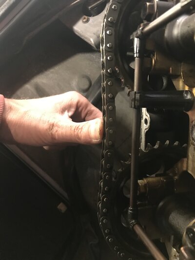

Das Durchdrücken der Kette ist akzeptabel?
Den alten Kettenspanner gibt es ja nicht mehr. Ersetzbar durch die neue Version?
Ich lese im Web die Kettenführung im Deckel soll weich sein. Ist aber hart jedoch noch nicht tief eingelaufen?
Hat wer Bilder vom alten Kettenspanner im ausgebauten Zustand?
Die drei halbrunden Vertiefungen im Kopf waren durch einzelne Gummis gefüllt. Ersetzen? Sehe die sind bei Sk..x dabei.

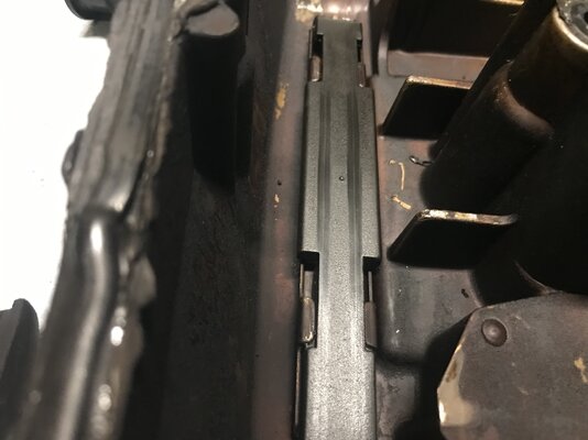

Eine neue Anschlagschiene vermindert sicher die Geräuschbildung, allerdings sieht das nach der alten Version aus, die es meines Wisses derzeit nicht mehr gibt.
Der Ersatz erfordert einen Ventildeckel neuerer Bauform, Schienen dafür gibt es noch.
Ja, die Führung am Ventildeckel härtet aus, fühlt sich dann wie Plaste an, ist neu aber gummiweich.
Aber wenn sich das Geräusch wirklich so anhört wie in dem Video von Micha mit dem defekten Spanner, dann würde ich auch an eine ähnliche Ursache denken.
Die Schiene im Ventildeckel zeigt keinen übermäßigen Verschleiß, im Gegenteil.
Wenn die allerdings knochenhart ist, wirds laut.
Einfach mal mit dem Griff eines Schraubendreher drauf klopfen. Wenn es Klackt, wie wenn man auf Holz schlägt, dann tauschen,
Kettenspanner dennoch prüfen, evt. noch die alte Bauart?

Im Bild ist der Deckel schon ausgewischt.

Ich hab gerade die Bilder noch mal genauer angesehen, der ganze Ventiltrieb ist ja nahezu Staubtrocken, wie mit Bremsenreiniger abgeduscht.....
Ventiltrieb wurde nicht gereinigt. Öl findet sich da genug und hat sich unterhalb der unteren Nockenwelle gesammelt.

Ich bleibe dabei:
Da kommt kein Öl. noch nichtmal in den Bohrungen für die Zylinderkopfschrauben ist ein Hauch von Öl zu sehen.
Das ist alles Pf... trocken
