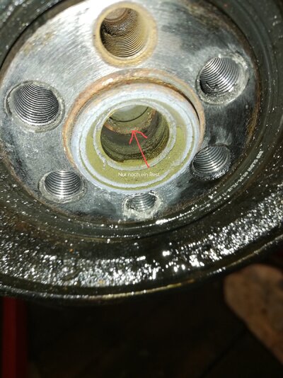

Und dabei unbedingt das Getriebewellenlager in der Kurbelwelle prüfen. Im Gegensatz zu Ford Motoren ist das kein Rollenlager sondern nur eine Sinterbuchse aus Bronze. Die, wenn verschlissen auch Vibrationen verursachen kann. Auf dem Foto ist sie fast nicht mehr vorhanden/ zu Staub zerrieben 😕
