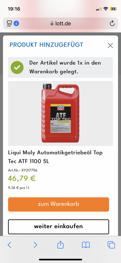

Danke! Du meinst das korrekt?
Hoffe die Automatik ist danach top:)
Ja, das ist das was ich seit Jahren rein kippe und was auch von LM empfohlen wird.
