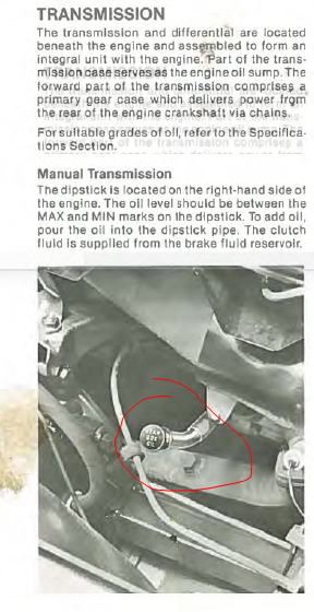

Noch eine bebilderte Orientierungshilfe:

Skandix sagt: die Modelle ab 1983 bis Ende hatten den Ölpeilstab

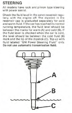

@kayd der Vollständigkeit halber auch der Servicehinweis für das Servolenkungs-Öl bzw. dessen Füllstand (auf dem Deckel ist das auch so bezeichnet):
