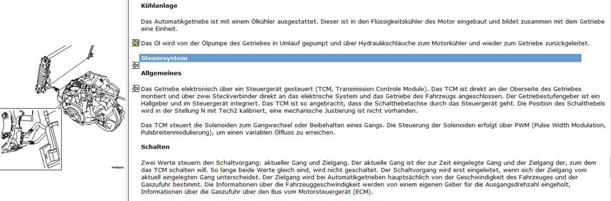

ich habe ja bereits einiges an Hilfe in Anspruch nehmen dürfen und mein Auto annähernd rundum repariert. Inzwischen fährt er auch halbwegs akzeptabel, jedoch macht immer noch das Getriebe Probleme. Ich denke das hat mit der Ölkühlung zu tun. Hat einer eine Zeichnung wie das Öl fließen muss?
Bei mir baumeln zwei Schläuche durch die Gegend von denen ich denke, dass sie auf den großen Kühler gehen sollten. Stattdessen gehen die Schläuche vom Getriebe direkt auf einen zusätzlichen auch recht original aussehenden kleineren Kühler ganz vorne hängend. Somit gibt es keinen Ventilator usw. Wenn der große Kühler wieder in Betrieb gehen müsste, so ist die Frage, wie kommt man an die Schläuche? Ich sehr die Dinger aber habe keine Idee wie ich die am Kühler befestigen könnte bzw. wie ich dran komme.
