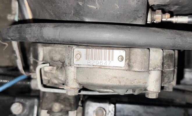

Hallo Saab Liebhaber
habe hier einen Saab 900i 16V B202 Baujahr 1991 5Gang Schaltgetriebe
  1. welches Getriebe Öl soll verwendet im meinen Unterlagen steht einmal Getriebeöl 75W-80W aber auch 10W40 Motoröl ? Welches wurde vom Werk eingefüllt ?
  2. als ich die Ventildeckeldichtung erneuerte habe ich gleich das Ventilspiel überprüft!
    bei keinem Ventil bekomme ich eine 0,05er Lehre eingeschoben aber alle Tassenstössel incl. den Plättchen lassen sich leicht drehen sind also frei , Soll das so sein ?
Gruß Manfred
Ab Werk wurde ein Getriebeöl 75W GL4 mineralisch eingefüllt, gibt´s nicht mehr. Bei Wechsel Klaus`Empfehlung folgen, zum Nachkippen mineralisches Motoröl verwenden.

Nimm lieber das von Klaus empfohlene Getriebeöl, ist getestet und bewährt
Hab das Getriebeöl abgelassen
war Definitiv Motoröl !
dann werde ich euren Rat befolgen und das MoS2 Leichtlauf 10W-40 nehmen das habe ich sogar vorrätig
Gruß Manfred
