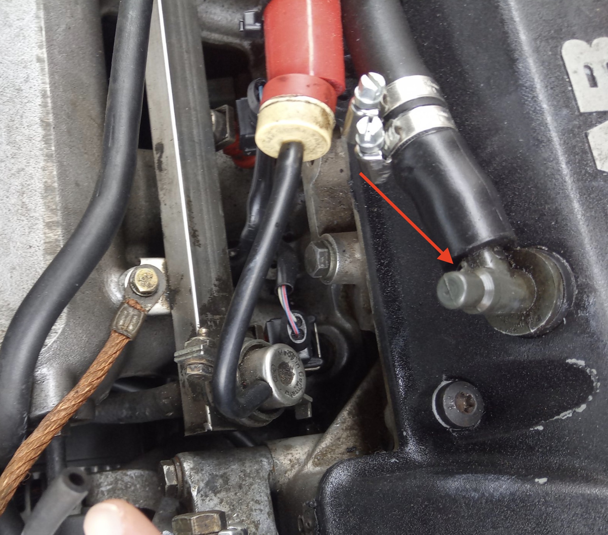

10.jpg 11.jpg Hoffnung! Andere Teile kleben je am Gegenüber.
Vielleicht auch daher der hohe Leerlauf mit 2 anderen ECUs. Nur die verbaute hatte sich adaptiert. Und an der stelle ist Falschluft recht schlecht zu orten. Ich hoffe noch, darf erlaubt sein.
Zumal ich mich frage, warum baut man für einen Dichtungswechsel Kopf die Brücke ab, versteh nur noch spanisch :-)
