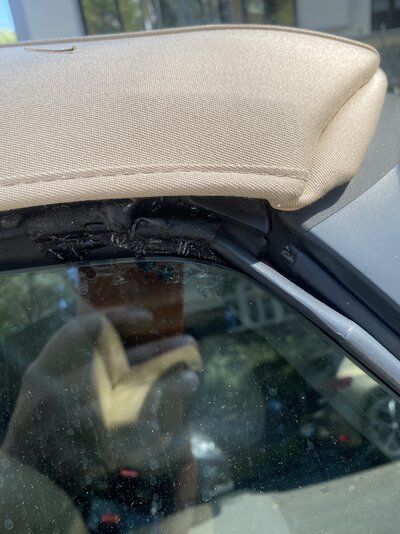

Als nächste Baustelle habe ich zwei Themen identifiziert.
Die Gummidichtung zwischen Fahrer und Beifahrer Fenster und Frontscheibe lösen sich auf bzw. verkleben die Fenster. Ist das nen bekanntes Problem und lassen die sich einfach tauschen?
Mein Verdeck Gestänge ist leider an vielen Stellen nicht mehr schwarz. Hat jemand mal das Gestänge ein und ausbauen und lackieren lassen und ein Preisindikation für mich?
Danke und euch einen guten Start in die Woche
Christian
Hier mal ein Bild

Schwer zu beurteilen, das mit den Gummis. Sowas habe ich noch nie gesehen an der Stelle. Für mich sieht das danach aus als ob jemand da mit irgendeiner Dichtmasse versucht hat leichte Undichtigkeiten dicht zu kriegen.
Zum Dachgestänge: Wenn man das richtig machen will, muss das Dach ab und das Gestänge ausgebaut, bearbeitet und lackiert werden- das wird dann mit Sicherheit teuer und entspricht etwa der Montage eines neuen Daches.
Ich denke aber längerfristig kommt man da nicht drum herum auch in Verbindung mit dem Gummischmodder.

So. Hab mal geschaut. Ist Dichtungsmasse.
Denke aber die Türen wurden nicht optimal eingesetzt da die Fenster nicht perfekt schießen. Deshalb hat man mit der Massw da rumgespielt. Die original Dichtung sehen noch gut aus.

Beim CV können sowohl die Türen als auch die Fenster eingestellt werden, also zuerst überprüfen, ob die Türen soweit passen.
Die Türeinstellung funktioniert wie bei den geschlossenen Varianten, dazu gibts bereits Beiträge.
Und danach dann eben ggf. die Fenster separat einstellen. Dies ist nach Abnahme der Türverkleidung möglich.
Gummidichtung habe ich mal mit Fahrradschlauch grossflächig geklebt … zugeschnitten draufgeklebt … ist nicht unbedingt schön, aber es gibt halt keinen Ersatz mehr
