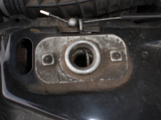

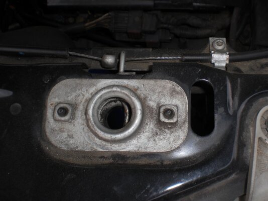

Kann jemand ein Photo auf das Schloss bei geöffneter Haube beisteuern?! Da kann man dann sehen, wie man mit einem Drahthaken die Entriegelung zu fassen bekommt. Es hilft dabei auf die Haube gegen die Feder zu drücken.
Fotos Schloss Haube
Das Seil kommt ja über die Fahrerseite, ideal wäre es, wenn man vor dem Wagen stehend den rechten Knubbel (linkes Foto) mit einem Haken erreichen könnte, um dann nach rechts zu ziehen - dann müssten beide Verschlüsse aufspringen...
Rechts Foto zeigt den von vorn gesehen linken Verschluss.
Viel Glück!

Nun habe ich wenigstens Fotos von meinem Haubenschloss :rolleyes:..
P.S. Tatsächlich hatte ich ähnliches mit Zündschloss im 900 II BJ 95, saß fest wie verschweißt, mit Öl und Geduld gings dann auch wieder - dauerhaft.
Und man bekommt eine Haube erstaunlich gut auf. 2mm Schweißdraht oder eine alte Fahradspeiche reichen. Allerdings müsste man hier wohl beide einzeln entriegeln. Hat schon seinen guten Grund, dass die Alarmanlagen einen Haubenschalter haben.
