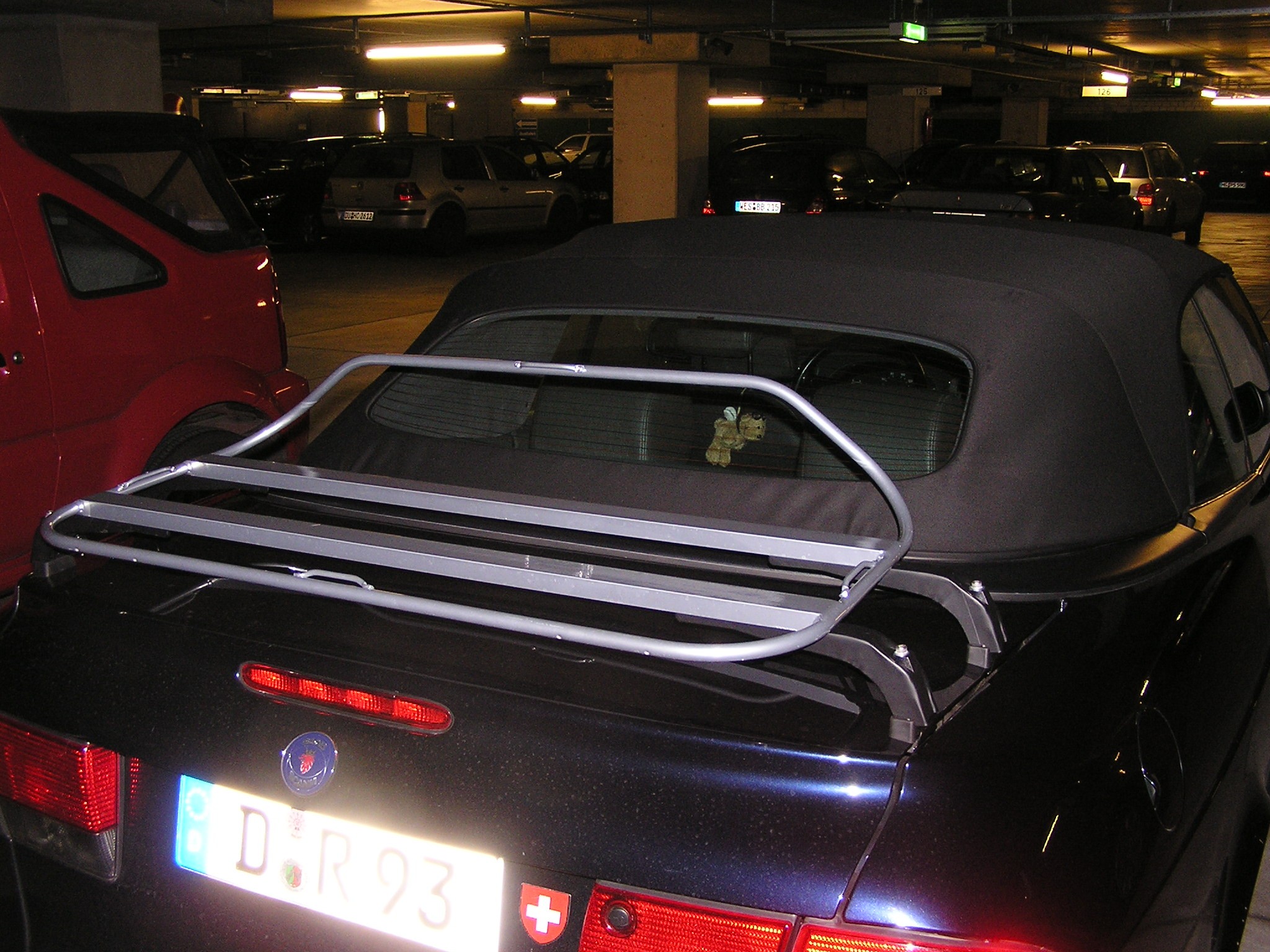

Also: Der Fapa Unispider 97*45 cm passt ohne Änderungen auf den 9³er Kofferraum. Die Ski kann man gut montieren, nur die Halterung (wie auf einem Dachgepäckträger) gefällt mir noch nicht so ganz. Wenn das "Projekt" abgeschlossen ist, gibt´s Bilder....

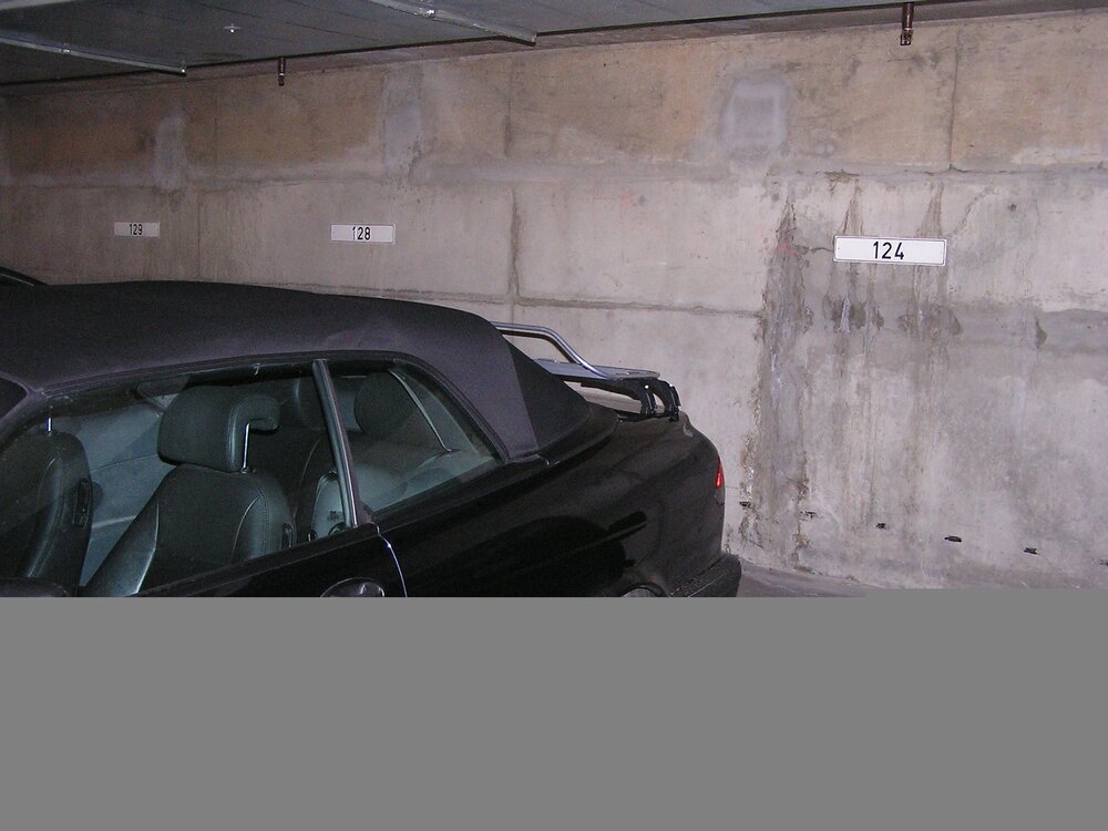

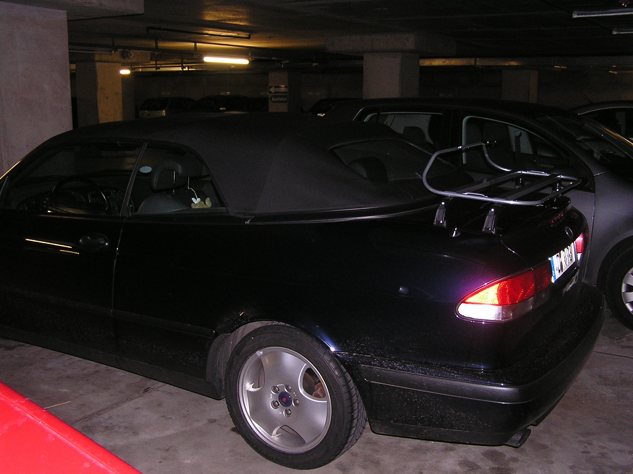

So, war grade mal im Keller. Den Skiträger habe ich nicht drauf, passt aber auch gut und sitzt bombenfest....
