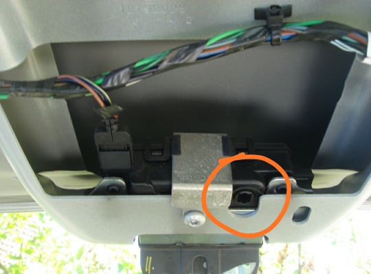

Hallo zusammen,
manchmal baut man eben Bockmist, so wie ich heute. Wollte mir einfach nur mal beim 9-3 Kombi die Heckklappe unter der Zierleiste ansehen, da Verdacht auf Rostbefall (einige Blasen im Lack oberhalb des Kennzeichenhalters). Also Innenverkleidung der Heckklappe abgebaut, Zierleiste abgebaut. Fazit: alles gut, nur ziemlich viel Dreck unter der Zierleiste. Nach Reinigung dann noch schön die Verkleidungsteile gesäubert, Zierleiste wieder angebaut, dann ein leichter Schauer und daher ganz schnell wieder die Verkleidungen angebracht. Und dabei eben LEIDER vergessen, den Steckverbinder der Zierleiste wieder anzuschließen. Ist mir LEIDER erst eine halbe Stunde nach der ganzen Aktion eingefallen.
Ergebnis: SID meldet "Kennzeichenbeleuchtung defekt" und die Heckklappe läßt sich nicht mehr öffnen, auch nicht durch den Zentralverriegelungs-Schalter in der Fahrertür.
Mir fallen jetz nur zwei Lösungsmöglichkeiten ein.
1. Versuchen, Innenverkleidung von innen teilweise (oben) abzubauen und zu biegen in der Hoffungen, mit viel Glück den Steckverbinder wieder anzuschließen.
2. Mir mal das Loch in der Innenverkleidung ziemlich weit unten etwa in der Mitte genauer anzusehen (ist durch Gummistopfen verschlossen) in der Hoffnung von dort irgendwie das Schloß entriegeln zu können.
Hat jemand vielleicht noch andere Ideen?
Und dritte Möglichkeit wäre dann natürlich auf 9-5 umzusteigen, da gibt es für solche Fälle noch ein normales Schloß außen (unter einer Abdeckkappe). Wurde wohl beim 9-3 von irgendeinem GM-Controller wegrationalisiert.
Liebe Grüße
Saabfuchs
