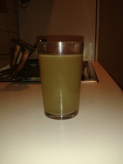

Der Tauscher wurde gut gelagert, war innen nicht ausgetrocknet. Also habe ich erst mal ein Glas Wasser rein geleert, ein wenig geschüttelt und da ich neugierig bin, es wieder in das Glas geleert. Fazit HORROR-SCHMODDER!!!
Bild 1

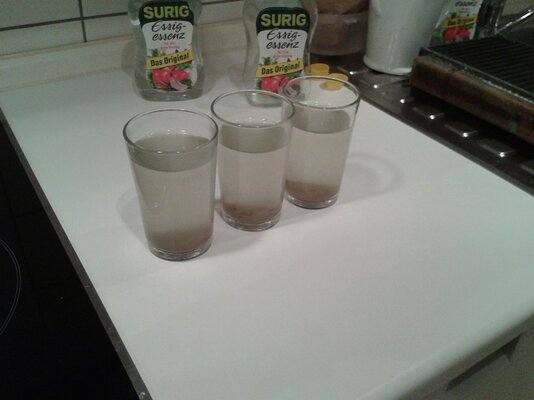

Am Glas unten setzten sich auch Placken von Dreck und Kalk ab. Das habe ich dann noch 2 mal mit Wasser wiederholt und in
Bild 2
seht Ihr das Ergebnis nach ein paar Stunden.
Schmodder, Kalk und Partikel von roter Farbe.
Das hat mich nicht so begeistert, also Plan 96: Essigessenz rein, schütteln, warten, schütteln und schauen: Habe das Ergebnis, also die braune Brühe dann durch einen Kaffeefilter laufen lassen: SCHMODDER! Auch nach dem dritten Mal.
