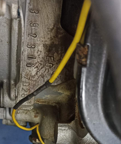

ich brauche Hilfe bei der Entschlüsselung meiner Motornummer. Die Kennbuchstaben sind "EO" (siehe PDF) das ist wohl ein Saab 96 Motor mit 1500cm³ habe ich hier im Forum schon gefunden. Was mir fehlt ist ein Datenblatt mit Hubraum, Leistung und Vergasertyp. Ohne diese Daten bekomme ich meine Sonett nicht zugelassen.
Vorschlag vom Prüfer war Leistungsprüfstand und dann den Motor zerlegen zur Hubraumermittlung....Vielleicht geht es auch anders.
Hallo Jovi,
E ist üblicherweise in 1500er, genau.
EY 1500ccm, hohe Kompression
EX 1500ccm, niedrige Kompression
MY 1700ccm, hohe Kompression
MX 1700ccm, niedrige Kompression
EO habe ich auch schon gesehen, dazu habe ich aber bisher leider nirgendwo eine offizielle Info gefunden.
Was für ein Sonett ist es denn? Sonett II V4 oder ein IIIer?
Der IIIer hatte nur im ersten Modelljahr 1970 den 1500, wurde dann auf 1700 umgestellt (wie auch die 95 und 96 für USA, wegen Abgasvorschriften in USA).
Ein Werkstatthandbuch mit den Daten reicht dem Kollegen nicht? Das wäre auch als PDF verfügbar.

Danke für die Infos, was da rein gehört ist klar, was da aber drin ist leider nicht. Die Ford Kennungen sind bekannt aber für "EO" gibt es irgenwie nichts.
@erik: es ist die 74 Sonett Nr 38 von Frau Weise
