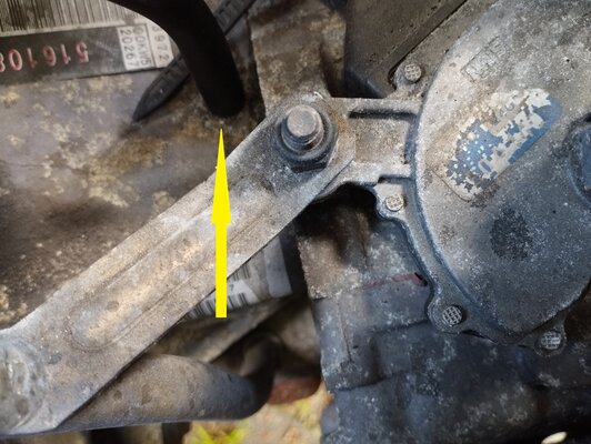

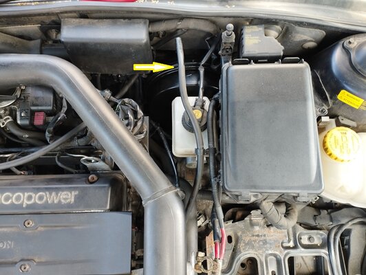

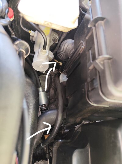

ich habe gerade meinen Bremskraftverstärker gewechselt (nur wenig spaßig) und habe jetzt leider ein Schlauchende übrig, zu dem ich partout keinen Anschluss mehr finden kann.
Ist ein 9-5 Bj. 2001 2.3l, Motor 235E. Der Schlauch kommt unten aus dem Gehäuse in dem auch der Getriebeölmessstab steckt. Dann geht er links vom Sicherungskasten vorbei und ist mit solchen Zwillingsverbindern am Pluskabel der Batterie angeclipst. Dort hängt das andere Ende jetzt in der Luft und ich weiß nicht wohin damit. . Ich hoffe die Bilder lassen es erkennen.

sollte die Getriebeentlüftung sein.
Das muss so.
Normalerweise hängt der nach unten
Korrekt. Der liegt auf dem Getriebe nach hinten gerichtet... Lose, ist nicht befestigt.
